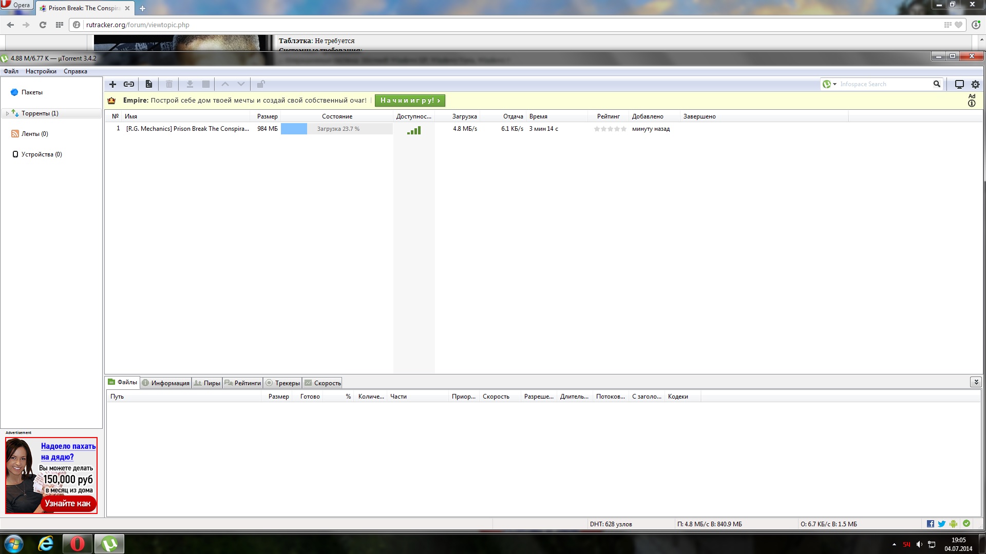

Уважаемые пользователи нужна помощь.
У меня в данный момент роутер dlink dir 300(с прошивкой от билайна),щас обновился у нас тариф(Тариф ЖАРА 590рублей-100 мегабит)мой роутер не допускает тарифы ваше 60 мегабит!,тоесть скорость скачки в торренте(Rutracker)скорость вместо 9-10 мегабит,режет до 4.5
Если подключать через свитч(http://www.dlink.ru/ru/products/1/1346.html)этот,то скорость скачивания 9-10 мегабит,если через роутер то 3-5 мегабит
Как можно подключить и настроить,через интернет работал через свитч,а роутер токо использовался для Wi-fi(для телефона он мне нужен!)мне обьяснили так,подключить кабель от интернета в считч,кабель от свитча в тв приставку,третий кабель в роутер,из роутера в компьютер(сетевая карта),я так все сделал...если настроить автоматически(то интернет будет идти через роутер!в итоге скорость будет та же самая 4 мегабита,но будет все работать,меня не устраивает это,мне нужно что интернет работал через свитч,а роутер токо wi-fi раздавал
Подскажите как настроить,может не так кабели подключал,или еще что то.
Щас сходил в магазин,объяснил человеку,что роутер в торренте режет скорость,он сказал мол,что они все так..(это правда или он ошибается?)
Роутер
1.jpg [ 242.54 KiB | Просмотров: 6798 ]
свитч
10мб.jpg [ 258.74 KiB | Просмотров: 6798 ]

Это уже обсуждалось. Для Билайна покупайте Zyxel Keeetic Giga II или Ultra, для разбора VPN нужны роутеры с более мощным процессором, кроме того именно эти роутеры являются официально рекомендемыми данным провайдером, для комфортной работы в их сети. Либо меняйте провайдера с типом подключения IPoE, либо роутер.

Человек не совсем прав. Да, у провайдера Билайн и схожих с ним (с PPTP/L2TP), где разбор туннеля идёт программно и ложится на плечи замученного процессора стоимостью 6-7$, коий стоит в 300м, торрент быстро кладёт его на лопатки. Ваш роутер способен при стандартных настройках торрент-клиента прокачивать 9-10МБ/с при этом загрузка процессора незначительная (но это у провайдеров с типом соединения IPoE) и это не предел - возьмите роутер за 3000-4000+ рублей и посмотрите сколько Вы сможете отхватить (при условии что найдёте провайдера с гигабитом на клиентском порту и хорошим пирингом). В Вашем случае идёт лимитация, чтобы не дать выжрать в потолок ресурсы и дать ему хоть как-то выполнять свои базовые функции (например, хотя бы не ронять туннель под нагрузкой).

У Вас главный лимитирующий фактор сейчас - это слабый роутер для L2TP Билайна. Поэтому WiFi-адаптером тут не отделаешься (кроме того у Dir-300 одна антенна и учитывая что 40МГц ширины при текущей насыщенности эфира получить вряд ли удастся, то он ничем Вам не поможет). В идеале, конечно, кроме роутера ещё и WiFi-адаптер поменять, если хочется хорошей скорости, то уходить на 5ГГц диапазон (сейчас появились 5ГГц железки среднего класса по вполне демократичной цене), если же финансовых возможностей побольше, то можно взять себе какой-нибудь Asus RT-N66AC - первые тесты с прошивкой от Merlin (так же поддерживает Tomato от Shibby) показали данную железку крайне производительной для домашней локалки SAMBA/NFS (при условии использования на ноутбуке-компьютере WiFi-адаптера поддерживающего AC. Ещё одно решение, которое отлично работает Билайном - собрать машинку из вторсырья и сделать из неё роутер на базе Linux (воткнуть туда WiFi-адаптер) и будет маршрутизатор с очень гибкими возможностями, способный эффективно разбирать PPTP/L2TP.
