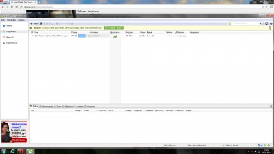

У меня в данный момент роутер dlink dir 300(с прошивкой от билайна),щас обновился у нас тариф(Тариф ЖАРА 590рублей-100 мегабит)мой роутер не допускает тарифы ваше 60 мегабит!,тоесть скорость скачки в торренте(Rutracker)скорость вместо 9-10 мегабит,режет до 4.5

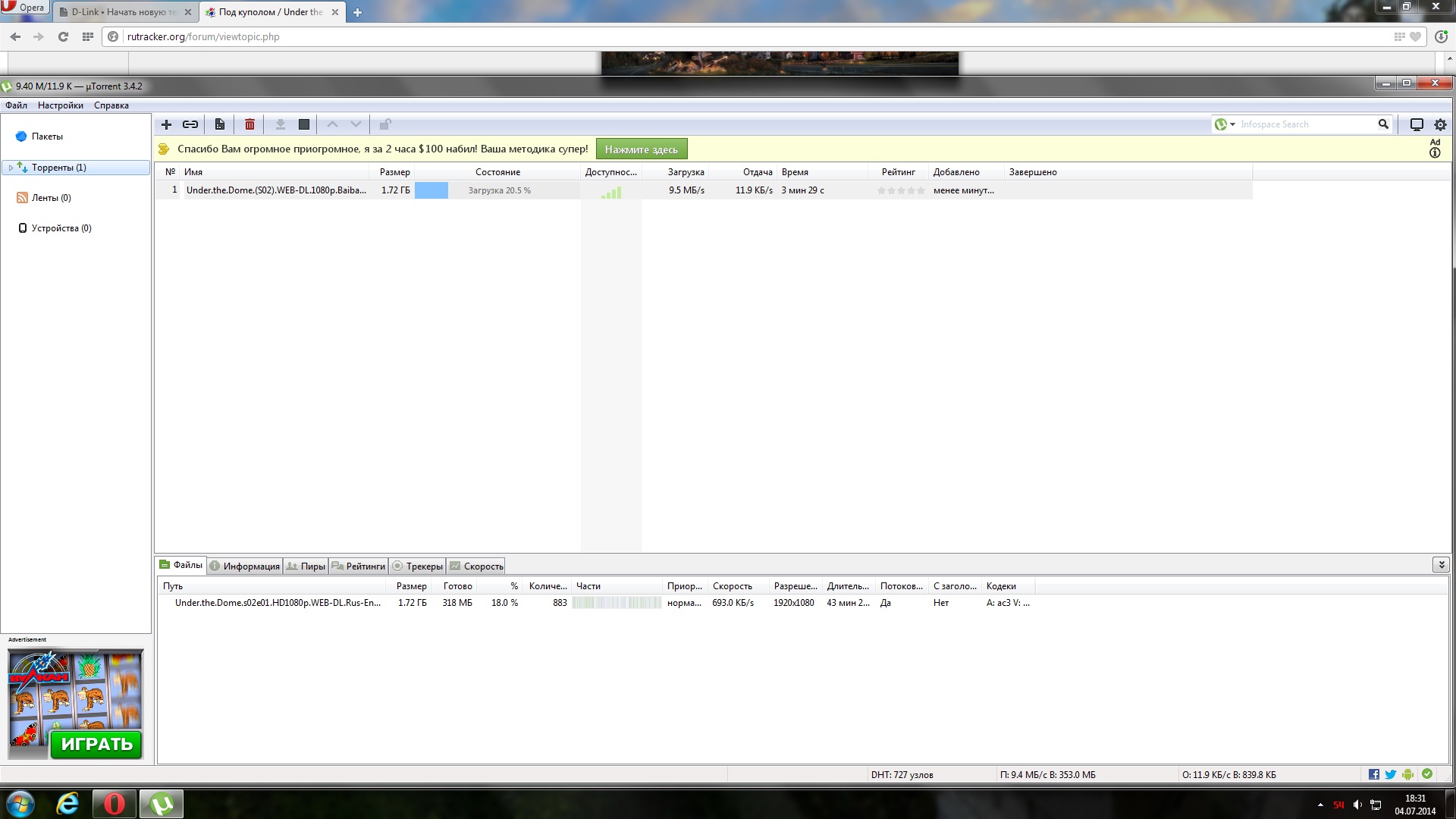

Если подключать через свитч(http://www.dlink.ru/ru/products/1/1346.html)этот,то скорость скачивания 9-10 мегабит,если через роутер то 3-5 мегабит

Роутер
1.jpg [ 242.54 KiB | Просмотров: 6780 ]
свитч
10мб.jpg [ 258.74 KiB | Просмотров: 6780 ]
