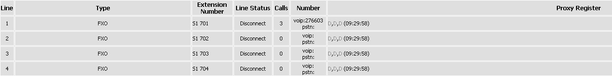

Добрый вечер, я вернулся с новостями, после подключения второго номера и его настройки как и первый, ничего не вышло, первый номер зарегистрировался в dvg6004s как VoIP номер и на этом завис там. Даже после сброса конфигурации dvg номер почему то не сбрасывался а все равно продолжал звонить и посылать сигнал на Ideco PBX (см. скриншот "после сброса настроек"), в итоге мне кажется что dvg изначально считает что входящий звонок был произведен из VoIP номера а не с PSTN, и ТП Ideco PBX тоже отказываются подсказывать, так как у них данный проект приостановлен и нет людей его развивать или совместно улучшать данный продукт и это очень печально. Получается моя затея на данный момент бессмысленна :mrgreen: или надо искать способ регистрировать каждый номер в Ideco PBX отдельно с функцией Register.
Что посоветуете для корректной работы с D-link DVG-6004s из PBX?

Доброго времени суток. Зарегистрировать DVG не выйдет так как PBX не может в тунельный SIP. Их реализация очень странная и слабо поддается логике (по крайней мере моей). Почему выбор пал именно на IdecoPBX когда есть иные аналоги даже бесплатные? Я бы лучше не ломал себе голову IdecoPBX а по изучал freepbx, пользы будет больше. Учитывая что и модуль телефонии забросили я бы точно сидеть там не стал так как даже не помогут в случае чего.
