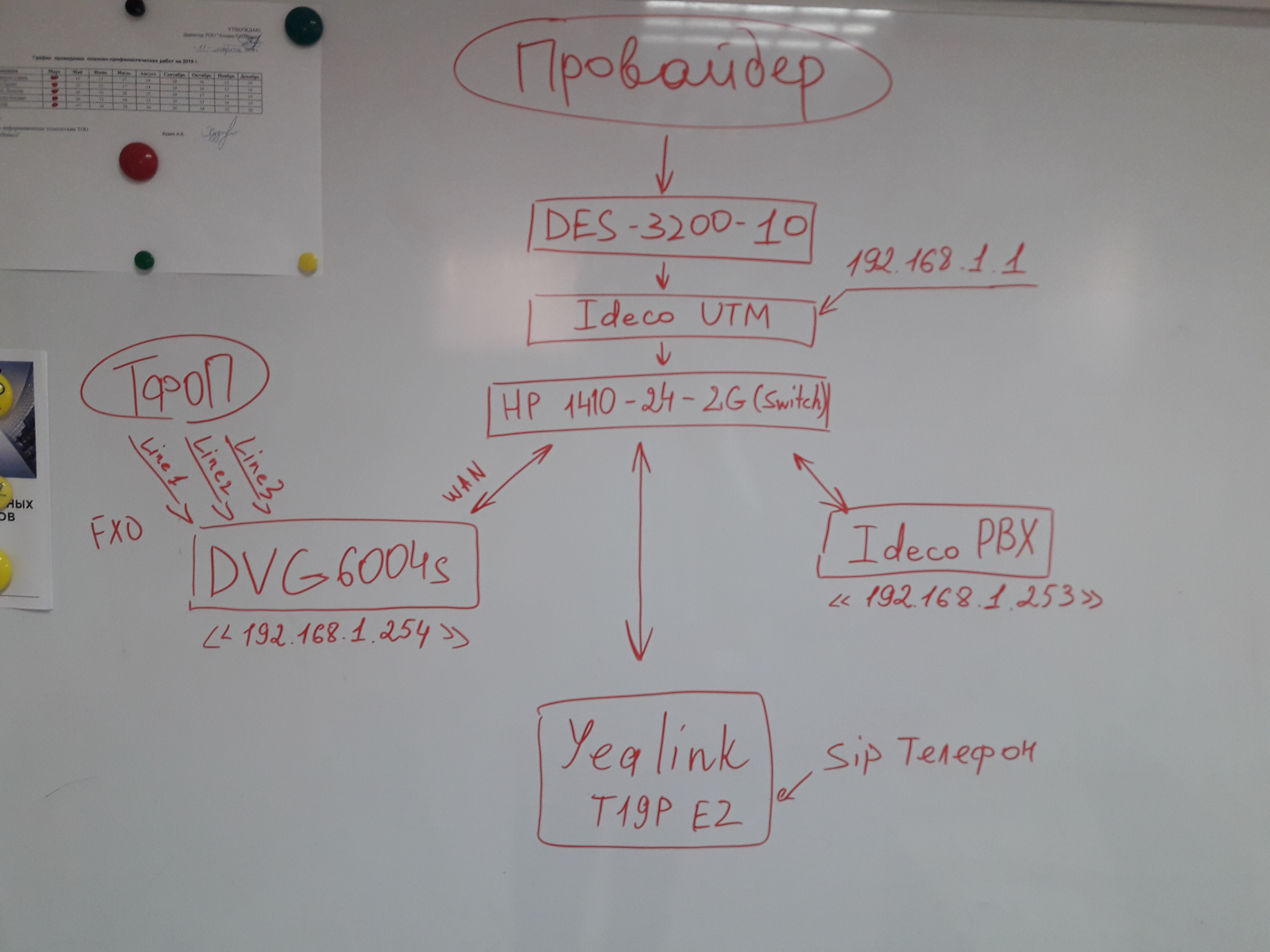

Добрый день парни, прошу вас помогите с настройкой аппарата D-link dvg-6004s c нуля. Недавно приобрели данное оборудование, но я совсем понятия не имею как его настраивать и куда мне нужно смотреть. Хочу предупредить за ранее, что до этого момента я не имел возможности работать с телефонией и её настройкой. В офисе на данный момент стоит Pana..... TES-824RU с 3-мя городскими линиями, задача была поставлена вывести из строя данную миниАТС на склад, и заменить её новенькой машиной с Ideco PBX. Перечитал массу инструкций и тем по настройке DVG но всё без успешно, не хочет регистрироваться городской номер через DVG в Ideco PBX.
Схема подключения в настоящее время такая: D-Link DES-3200-10(Beeline Internet)+Ideco UTM(Шлюз безопасности)+HP 1410-24-2G(Switch)+D-link DVG-6004s(WAN подключенный к HP 1410-24-2G)+Ideco PBX(подключенный к HP 1410-24-2G).
1) Возможно ли подключить 3 городские линии к DVG-6004s(FXO) и зарегистрировать их как SIP в Ideco PBX?
2) Как это сделать? (схема подключения, подробное описание настройки, регистрация)
3) Остальные вопросы по ходу развития решения дела.
Если есть вопросы, задавайте не стесняйтесь, постараюсь передать вам всю информацию. :mrgreen:
Прилагаю фото смехы подключения в настоящее время.

Схема перегружена. Хватит лишь DVG + HP + Ideco PBX
