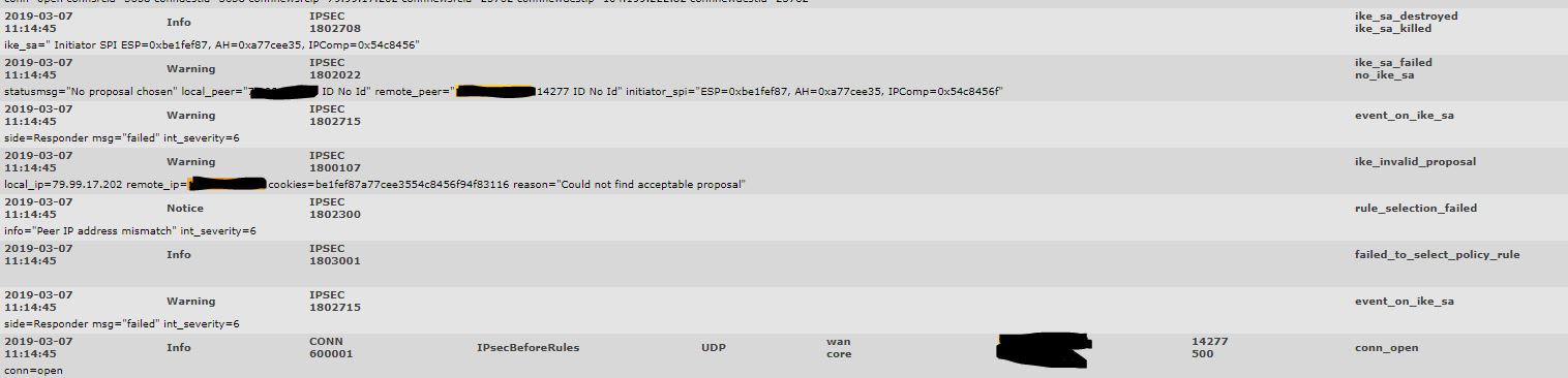

Настроил то же самое на DFL-210, при подключении получаю ошибку.
В логах на DFL такое:
123.JPG [ 67.2 KiB | Просмотров: 5908 ]
Подскажите, может это быть связано с тем, что на DFL в правиле User Authen Rules нет Sourse типа L2TP?
3333.JPG [ 19.09 KiB | Просмотров: 5908 ]
 Заголовок сообщения: Re: DFL 870 L2TP-IPSEC PTP +psk
СообщениеДобавлено: Чт мар 07, 2019 13:14
Группируете wan и L2TP и указываете в этой строке эту группу.
СообщениеДобавлено: Чт мар 07, 2019 13:32
Зарегистрирован: Пн мар 04, 2019 12:07
Сообщений: 12
Добрый день!
У меня есть сгруппированные интерфейсы L2TP+LAN, как по инструкции, но всё равно в правиле User Authen Rules нет Sourse типа Interface Groups
1233.JPG [ 25.39 KiB | Просмотров: 5903 ]
