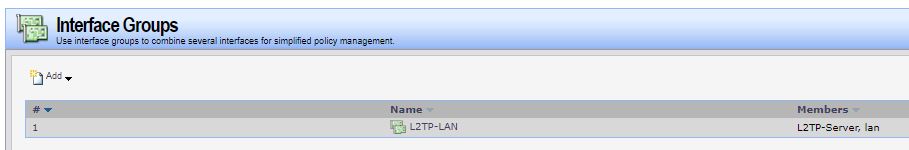

Добрый день!
У меня есть сгруппированные интерфейсы L2TP+LAN, как по инструкции, но всё равно в правиле User Authen Rules нет Sourse типа Interface Groups
1233.JPG [ 25.39 KiB | Просмотров: 6215 ]
Прошивка на DFL последняя Firmware Version: 2.27.08.04-22682 Nov 6 2013
