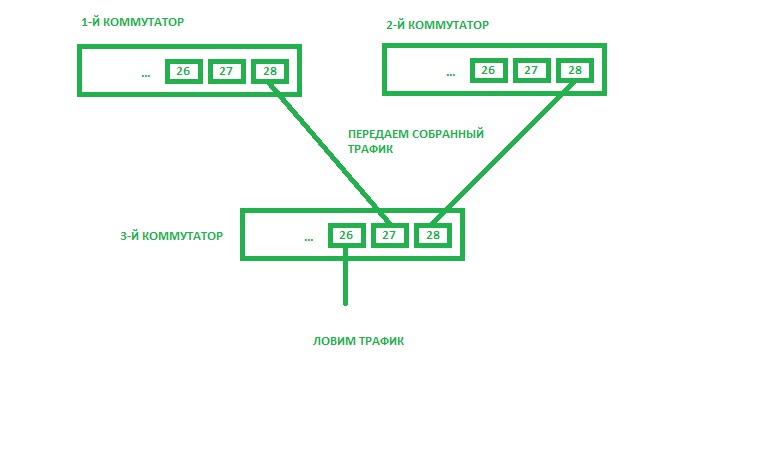

Не работает фильтр трафика. Прописано что бы зеркалировался только трафик из подсети 10.3.0.0/16 а отдается весь.
Зеркалирование настроено на 3-ех коммутаторах. Коммутаторы во всех случаях DGS-3420-28SC | Firmware 1.70.B005 | Hardware A2
1 коммутатор
create vlan rspanvlan tag 3000
create rspan vlan vlan_name rspanvlan
config rspan vlan vlan_name rspanvlan source mirror_group_id 1
create access_profile profile_id 1 profile_name 1 ip source_ip_mask 255.255.0.0
config access_profile profile_id 1 add access_id auto_assign ip source_ip 10.3.0.0 port 28 mirror group_id 1
enable rspan
config mirror port 28 add source ports 1,2,3,4,5,6,7,8 both
enable mirror
2 коммутатор
enable rspan
config mirror port 28 add source ports 1,2,3 both
enable mirror
3 коммутатор
config vlan rspanvlan add tagged 26,27,28
config rspan vlan vlan_name rspanvlan redirect add port 26
enable rspan
В теории тут ACL не нужен но все равно прописано на всякий случай.
config access_profile profile_id 1 add access_id auto_assign ip source_ip 10.3.0.0 port 26 mirror group_id 1
Мы где то ошиблись в настройках или ACL не работает корректно?
