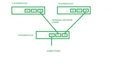

Не работает фильтр трафика. Прописано что бы зеркалировался только трафик из подсети 10.3.0.0/16 а отдается весь.
Зеркалирование настроено на 3-ех коммутаторах. Коммутаторы во всех случаях DGS-3420-28SC | Firmware 1.70.B005 | Hardware A2

Мы где то ошиблись в настройках или ACL не работает корректно?
lol.jpg [ 36.08 KiB | Просмотров: 8248 ]
