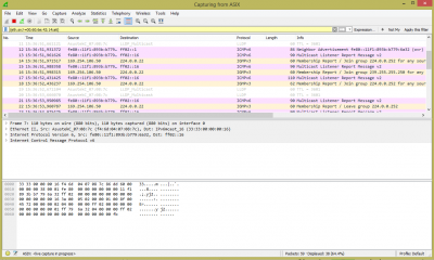

Alexandr Zaitsev писал(а):
На какой адрес сыпется мультикаст с компьютера?
Вопрос не совсем понятен. Мультикаст попадает на компьютер, а не с него.
Скриншот 2018-04-04 15.16.08.png [ 73.96 KiB | Просмотров: 9549 ]

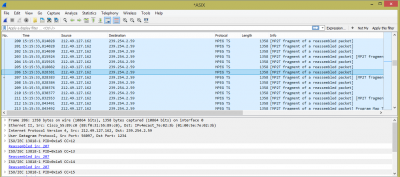

Надеясь, что прошлый вопрос не останется без ответа, задам следующий.
Я в этой теме спрашивал о том, как создать ACL, который заблокирует весь трафик с порта. Пришли к тому, что
create access_profile ethernet source_mac ffffffffffff profile_id 1
config access_profile profile_id 1 add access_id 200 ethernet source_mac 00:00:00:00:00:00 mask 00:00:00:00:00:00 port 1-8 deny
это то, что нужно.
Проверяем. Делаем Reset System, и скармливаем свичу две вышеозначенные команды.
Далее включаем один компьютер в 7 порт, а второй в 9. Запускаем на втором wireshark и видим
Скриншот 2018-04-04 15.39.34.png [ 73.88 KiB | Просмотров: 9544 ]
Т.е. данное ACL не блокирует, к примеру, IGMP запросы (хотя IGMP Snooping, ISM Vlan и т.п. вещи отключены).
Вопрос стандартный: почему так происходит?
 Заголовок сообщения: Re: DGS-1100-10/ME
СообщениеДобавлено: Ср апр 04, 2018 12:28
Сообщений: 12251
Откуда: D-Link, Moscow
Т.е. свич не пропускает мультикаст при отключенном в vlan снупинге, но включенным multicast filter и созданным mcast_filter_profile. Это корректное поведение коммутатора? Если да, то просьба дать хотя бы краткое пояснение.
Да, всё правильно, при включенном мультикаст фильтре коммутатор пропускает только те потоки мультикаст, которые есть в igmp таблице, а при выключенном igmp snooping эта таблица пуста.

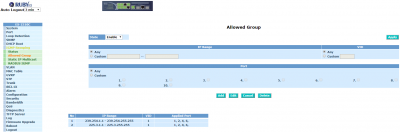

У меня же очередной вопрос. Имеем
DGS-1100-10/ME:5# show igmp_snooping
Command: show igmp_snooping
IGMP Snooping Global State              : Enabled
Forward Router Only                     : Enabled
VLAN  Name                      : default
Host Timeout                    : 260
Leave Timer                     : 2
Router Timeout                  : 250
Querier State                   : Disabled
Querier Version                 : IGMPV3
Query Interval                  : 125
Max Response Time               : 10
Robustness Value                : 2
State                           : Enabled
Multicast Fast Leave            : Enabled
DGS-1100-10/ME:5# show igmp_snooping group
Command: show igmp_snooping group
Source/Group        : NULL/225.3.100.4
VLAN Name/VID       : default/1
Member Ports        : 10
Router Ports        : 10
Filter Mode         : EXCLUDE
Source/Group        : NULL/225.3.100.13
Member Ports        : 10
Router Ports        : 10
Source/Group        : NULL/239.254.2.8
Member Ports        : 9-10
Router Ports        : 10
Source/Group        : NULL/239.254.2.52
Member Ports        : 10
Router Ports        : 10
Total Entries : 4
Имеем наличие записей (в данном случае 3), в которых единственный Member Port - является в тоже время и Router Port. Можно ли сделать так, чтобы такие записи не появлялись? Пока что единственное найденное решение, это ограничить MAX Multicast Group Settings на входящем порту до 1. Но проблему это полностью не решает. Можно ли сделать так, чтобы подписки на входящем порту вообще не появлялись и при этом не сломать IPTV, который идет через этот порт?
К примеру, на коммутаторах Rubytech, данная проблема решается легко: "входящий" порт просто убирается из Allowed Group:
Скриншот 2018-04-06 10.50.26.png [ 64.34 KiB | Просмотров: 9488 ]
При этом подписок на этом порту не появляется и всё работает нормально. На d-link же сделать подобное не выходит. Включение IGMP Access Control на входящем порту приводит к пропаданию IPTV...

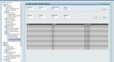

Тестируем сейчас такой вариант
config multicast filter 1-10 filter
config limited_multicast_addr ports 10 ipv4 access deny
Скриншот 2018-04-06 13.43.05.png [ 101.07 KiB | Просмотров: 9481 ]
Корректное ли это решение вопроса, заданного в прошлом посте?
