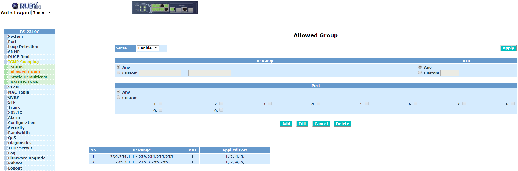

Имеем наличие записей (в данном случае 3), в которых единственный Member Port - является в тоже время и Router Port. Можно ли сделать так, чтобы такие записи не появлялись? Пока что единственное найденное решение, это ограничить MAX Multicast Group Settings на входящем порту до 1. Но проблему это полностью не решает. Можно ли сделать так, чтобы подписки на входящем порту вообще не появлялись и при этом не сломать IPTV, который идет через этот порт?
К примеру, на коммутаторах Rubytech, данная проблема решается легко: "входящий" порт просто убирается из Allowed Group:
Скриншот 2018-04-06 10.50.26.png [ 64.34 KiB | Просмотров: 9253 ]
При этом подписок на этом порту не появляется и всё работает нормально. На d-link же сделать подобное не выходит. Включение IGMP Access Control на входящем порту приводит к пропаданию IPTV...

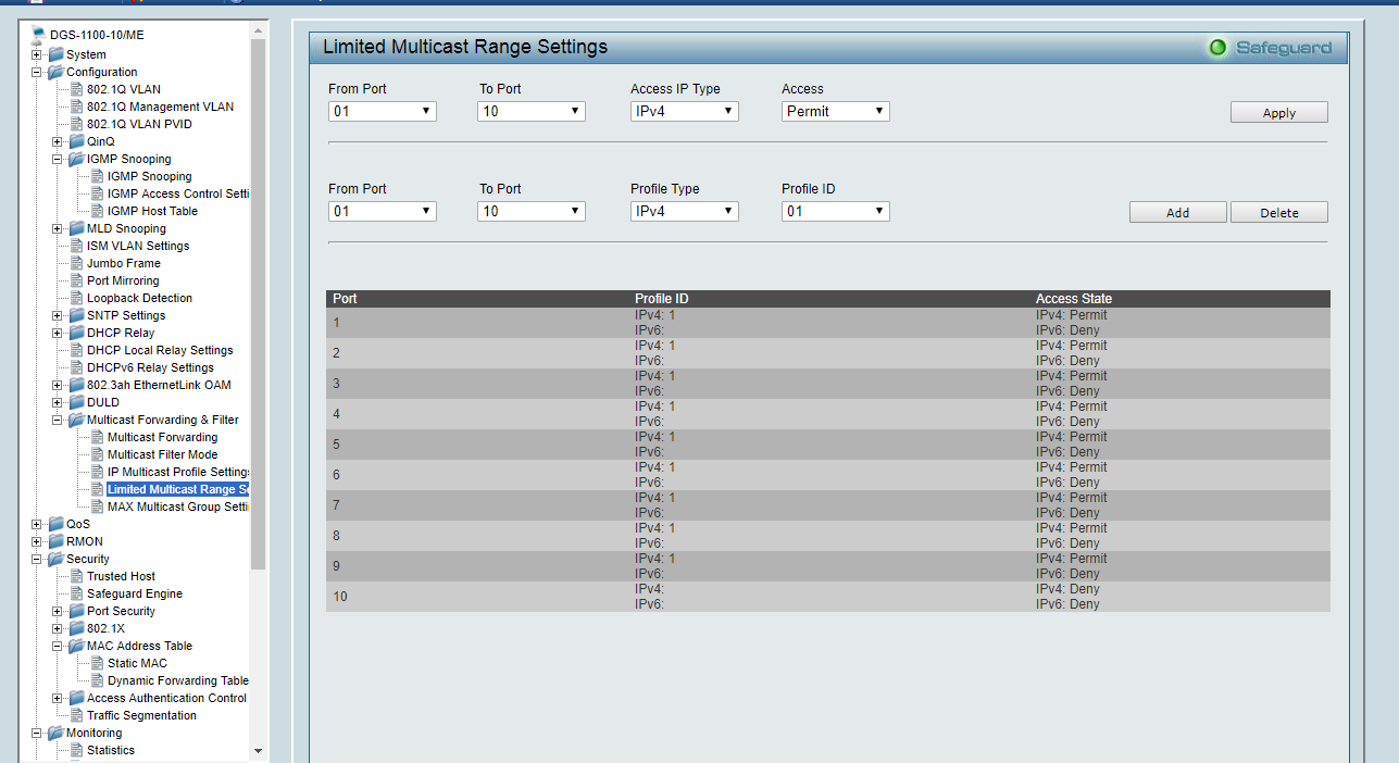

Тестируем сейчас такой вариант
config multicast filter 1-10 filter
config limited_multicast_addr ports 10 ipv4 access deny
Скриншот 2018-04-06 13.43.05.png [ 101.07 KiB | Просмотров: 9246 ]
Корректное ли это решение вопроса, заданного в прошлом посте?
