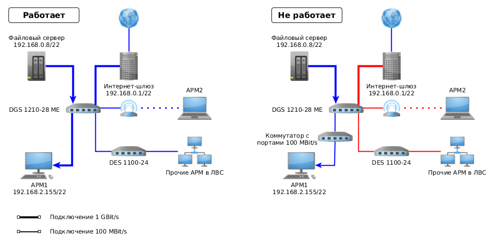

Здравствуйте, уважаемые знатоки!
Наблюдается проблема с данным коммутатором под нагрузкой при определённой комбинации подключаемых устройств, выглядит, будто "захлёбывается".
Теперь подробнее:
  • Есть файловый сервер с ОС Linux, файлы передаются по протоколу Samba (CIFS), SSH или TFTP на ПК АРМ1.
  • Проблема воспроизводится вне зависимости от протокола передачи данных.
  • Файлы имеют размер несколько десятков гигабайт, то есть время передачи может быть несколько десятков минут.
  • Менее, чем через минуту после начала передачи данных прерывается соединение через коммутатор для всех устройств, кроме файлового сервера и АРМ1: АРМ2 и прочим АРМ перестают отвечать на ping и Интернет-шлюз, и файловый сервер; прочий трафик тоже не проходит.
  • Проблема сводится к невозможности использования доступа в Интернет на других АРМ, пока на АРМ1 скачиваются данные.
  • Проблема не воспроизводится, если файловый сервер и АРМ1 подключены непосредственно к гигабитному коммутатору, но возникает, если между АРМ1 и гигабитным коммутатором менее скоростной коммутатор.
Имеется две схемы:
  • Работает: Файловый сервер -> DGS-1210-28/ME -> АРМ1
  • Не работает: Файловый сервер -> DGS-1210-28/ME -> DES-1100-24 -> АРМ1
Более наглядно эти схемы подключения изображены в файле во вложении.
При подключении промежуточного коммутатора во второй схеме использовали различные устройства, как управляемые, так и нет.
Схема ЛВС (упрощённая).png [ 71.96 KiB | Просмотров: 8588 ]

С какой скоростью обычно у вас происходит скачивание с сервера?
СообщениеДобавлено: Пн апр 02, 2018 14:35
Зарегистрирован: Пт мар 30, 2018 23:08
Примерно 80 MBit/s, этого достаточно для проявления сбоя.
СообщениеДобавлено: Пн апр 02, 2018 17:28
Сообщений: 12251
Откуда: D-Link, Moscow
Не могу подтвердить.
Скачивал файл по FTP и SCP, а также пробовал гнать трафик с помощью iperf, связь с другими компьютерами не прерывалась.
Правда у меня в тесте в качестве соточных коммутаторов используются des-1210-28/me и des-3200-28
