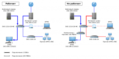

Здравствуйте, уважаемые знатоки!
Наблюдается проблема с данным коммутатором под нагрузкой при определённой комбинации подключаемых устройств, выглядит, будто "захлёбывается".
Теперь подробнее:
  • Есть файловый сервер с ОС Linux, файлы передаются по протоколу Samba (CIFS), SSH или TFTP на ПК АРМ1.
  • Проблема воспроизводится вне зависимости от протокола передачи данных.
  • Файлы имеют размер несколько десятков гигабайт, то есть время передачи может быть несколько десятков минут.
  • Менее, чем через минуту после начала передачи данных прерывается соединение через коммутатор для всех устройств, кроме файлового сервера и АРМ1: АРМ2 и прочим АРМ перестают отвечать на ping и Интернет-шлюз, и файловый сервер; прочий трафик тоже не проходит.
  • Проблема сводится к невозможности использования доступа в Интернет на других АРМ, пока на АРМ1 скачиваются данные.
  • Проблема не воспроизводится, если файловый сервер и АРМ1 подключены непосредственно к гигабитному коммутатору, но возникает, если между АРМ1 и гигабитным коммутатором менее скоростной коммутатор.
Имеется две схемы:
  • Работает: Файловый сервер -> DGS-1210-28/ME -> АРМ1
  • Не работает: Файловый сервер -> DGS-1210-28/ME -> DES-1100-24 -> АРМ1
Более наглядно эти схемы подключения изображены в файле во вложении.
При подключении промежуточного коммутатора во второй схеме использовали различные устройства, как управляемые, так и нет.
Складывается впечатление, что DGS-1210-28, хоть и согласует соединение на порту, куда подключен в результате АРМ1, скорость 100 MBit/s, но избежать "бутылочного горлышка" не может.
Характеристики устройства:
  • Коммутатор D-Link DGS-1210-28/ME
  • Firmware Version 6.13.B048
  • Hardware Version A1
Настройки мало отличаются от заводских, вернее с проблемой впервые столкнулись с заводскими настройками.
Смена прошивок и изменение настроек не помогли.
Пробовали изменять:
  • System - Port Configuration: Speed, MDI/MDIX, Flow Control
  • Configuration - Jumbo Frame
  • Security - Safeguard Engine
Ниже вывод tcpdump с файлового сервера в момент, когда наблюдается проблема:
20:47:01.625575 IP (tos 0x0, ttl 64, id 42770, offset 0, flags [DF], proto TCP (6), length 52)
192.168.2.155.56782 > 192.168.0.8.445: Flags [.], cksum 0x83f3 (correct), ack 1291617, win 11312, options [nop,nop,TS val 3317782626 ecr 136154754], length 0
20:47:01.625831 IP (tos 0x0, ttl 64, id 42771, offset 0, flags [DF], proto TCP (6), length 52)
192.168.2.155.56782 > 192.168.0.8.445: Flags [.], cksum 0x78a3 (correct), ack 1294513, win 11312, options [nop,nop,TS val 3317782626 ecr 136154754], length 0
20:47:01.626089 IP (tos 0x0, ttl 64, id 42772, offset 0, flags [DF], proto TCP (6), length 52)
192.168.2.155.56782 > 192.168.0.8.445: Flags [.], cksum 0x6d53 (correct), ack 1297409, win 11312, options [nop,nop,TS val 3317782626 ecr 136154754], length 0
20:47:01.626323 IP (tos 0x0, ttl 64, id 42773, offset 0, flags [DF], proto TCP (6), length 52)
192.168.2.155.56782 > 192.168.0.8.445: Flags [.], cksum 0x6203 (correct), ack 1300305, win 11312, options [nop,nop,TS val 3317782626 ecr 136154754], length 0
20:47:01.626576 IP (tos 0x0, ttl 64, id 42774, offset 0, flags [DF], proto TCP (6), length 52)
192.168.2.155.56782 > 192.168.0.8.445: Flags [.], cksum 0x56b3 (correct), ack 1303201, win 11312, options [nop,nop,TS val 3317782626 ecr 136154754], length 0
20:47:01.626678 IP (tos 0x0, ttl 64, id 24401, offset 0, flags [DF], proto TCP (6), length 18876)
192.168.0.8.445 > 192.168.2.155.56782: Flags [.], cksum 0xcda2 (incorrect -> 0x1dd7), seq 1365465:1384289, ack 117, win 1452, options [nop,nop,TS val 136154756 ecr 3317782624], length 18824SMB-over-TCP packet:(raw data or continuation?)
20:47:01.626826 IP (tos 0x0, ttl 64, id 42775, offset 0, flags [DF], proto TCP (6), length 52)
192.168.2.155.56782 > 192.168.0.8.445: Flags [.], cksum 0x4b63 (correct), ack 1306097, win 11312, options [nop,nop,TS val 3317782626 ecr 136154754], length 0
20:47:01.627079 IP (tos 0x0, ttl 64, id 42776, offset 0, flags [DF], proto TCP (6), length 52)
192.168.2.155.56782 > 192.168.0.8.445: Flags [.], cksum 0x4013 (correct), ack 1308993, win 11312, options [nop,nop,TS val 3317782626 ecr 136154754], length 0
20:47:01.627303 IP (tos 0x0, ttl 64, id 20200, offset 0, flags [DF], proto TCP (6), length 130)
192.168.2.144.37920 > 192.168.0.8.445: Flags [P.], cksum 0xef71 (correct), seq 2857446531:2857446609, ack 3175141441, win 1324, options [nop,nop,TS val 248039731 ecr 136154006], length 78SMB PACKET: SMBtrans2 (REQUEST)
Схема ЛВС (упрощённая).png [ 71.96 KiB | Просмотров: 8771 ]

Я попробую воспроизвести проблему у себя на стенде.
С какой скоростью обычно у вас происходит скачивание с сервера?
СообщениеДобавлено: Пн апр 02, 2018 14:35
Зарегистрирован: Пт мар 30, 2018 23:08
Примерно 80 MBit/s, этого достаточно для проявления сбоя.
СообщениеДобавлено: Пн апр 02, 2018 17:28
Сообщений: 12251
Откуда: D-Link, Moscow
Не могу подтвердить.
Скачивал файл по FTP и SCP, а также пробовал гнать трафик с помощью iperf, связь с другими компьютерами не прерывалась.
Правда у меня в тесте в качестве соточных коммутаторов используются des-1210-28/me и des-3200-28
