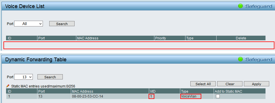

Включена функция Voice vlan, указан номер vlan-а, настроен OUI. На тестовом 13 порту включен detection, настроен нетегированный режим. Статус порта - Dynamic, телефон "определился".
02 voice vlan.png [ 41.57 KiB | Просмотров: 5186 ]
Из первого скриншота видно, что порт 13 "попал" в нетегированном режиме в нужный vlan.
При этом Voice device list пуст, а MAC адрес, несмотря на тип записи VoiceVlan, попадает в "глухой" 1-ый vlan.
03 dev list.png [ 18.06 KiB | Просмотров: 5186 ]
Телефон естественно не работает.
Насколько я понимаю, та же проблема с Auto surveillance vlan.
Прошу комментария от сотрудников компании.

По поводу пустого списка Voice Device List:
The "Voice device List" only displays the devices that join Voice VLAN by LLDP support, for other devices,
it cannot display the devices that join Voice VLAN by MAC address learning.
То есть если у вас не настроено LLDP - то пустой список это нормально.
По поводу вашей ситуации с попаданием в vlan default.
Снимите, пожалуйста, дамп трафика с порта телефона после его включения за минуту и пришлите нам для анализа.
Спасибо.

Еще раз выполнил все настройки - результаты как и на выложенных ранее скринах.
На вкладке Voice VLAN Port Settings состояние порта отображается Untagged Dynamic, на вкладке 802.1Q VLAN видно, что порт ассоциируется в нетегированном режиме с нужным голосовым вланом.
Однако PVID для порта = 1 и телефон соответственно не работает.
