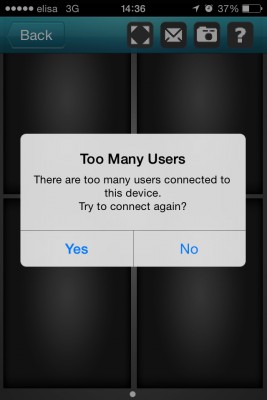

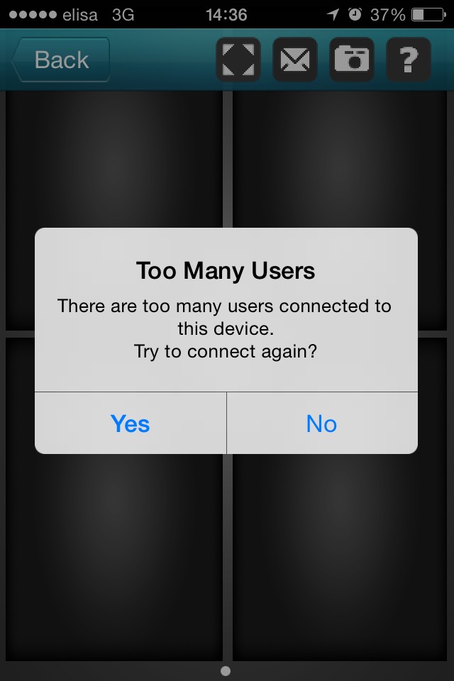

Джуффин1 писал(а):
Не коннектит: Слишком много пользователей подключилось к устройству одновременно.
mydlink view 1.03.03 (1.14) Iphone 4, iOS 7.1.2
На iOS 8 такая же печаль.
На вашем скрине DNR-202L точно с прошивкой 2.0.11 ?
Пришлите скриншот ошибки на английском языке или предоставьте доступ к Вашей учетной записи mydlink в личку (можно с тестовыми учетными данными)

Скриншоты с iOS 8, Iphone 4S
IMG_2194.jpg [ 55.44 KiB | Просмотров: 19426 ]
IMG_2195.jpg [ 58.24 KiB | Просмотров: 19426 ]

Сколько одновременно потоков просматривается с регистратора и со скольких клиентов? Уточните как именно эти клиенты подключаются к регистратору - через облако или через веб интерфейс?

Джуффин1 писал(а):
эмм... 99% времени к регистратору никто не подключен и никто ничего не просматривает.
Раз в месяц, с компьютера, через mydlink, - для проверки того, что все работает.
Раз в неделю, с iOS устройства, через приложение, чтобы убедиться, что просмотр все еще не рабтает. )
Проверьте пароль администратора, скорее всего он не задан (сбросился после обновления прошивки). Необходимо установить какой либо пароль.

Действительно, указал пароль для пользователя admin и просмотр с iOS заработал. Немного неочевидное решение, а? ))

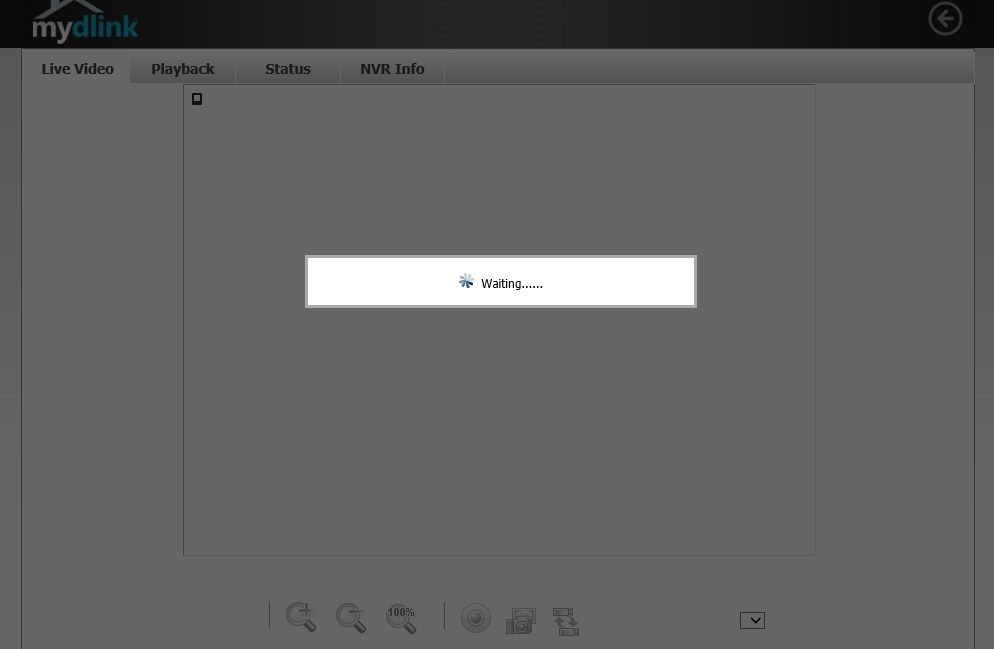

2. Через Chrome+Windows к регистратору через mydlink не подключиться (подвисает).
Alexandr Shuvarikov писал(а):
пообщаемся с разработчиками, можно ли что то сделать с нашей стороны. С другими браузерами такого подвисания не наблюдаю.
Обновите прошивку до 2.01.01 - с этой прошивкой проверили, такой проблемы не наблюдается.
http://www.dlink.ru/ru/products/1433/1870_d.html
