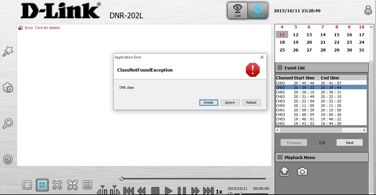

Добрый вечер!
После обновления прошивки DNR-202L до 2.02.00 возникла проблема с дистанционным подключением через портал MyDlink.
1) IE 11 не заходит вообще. Подвисает при попытке загрузки элемента Active X и никак не реагирует, ждал более 10 минут:
DNR-202 IE.jpeg [ 43.99 KiB | Просмотров: 18981 ]
2) Mozilla FireFox входит в систему, но не загружает Java applet:
DNR-202 Mozilla.jpeg [ 289.32 KiB | Просмотров: 18981 ]

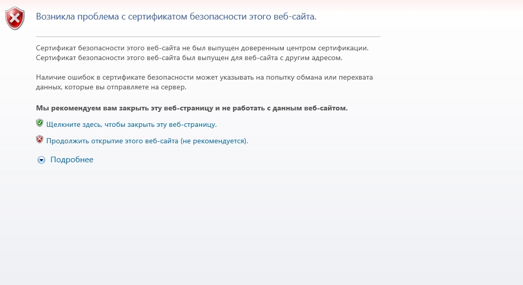

3)И заодно вопрос про истекщий сертификат:
DNR-202 Certificate.jpeg [ 117.89 KiB | Просмотров: 18981 ]
Подскажите, через какой браузер теперь можно подключиться к видеорегистратору?
И что делать с сертификатом, почему он просрочен?

Platimon писал(а):
Добрый вечер!
Вопрос удаленного доступа к устройству через портал mydlink обсуждается с разработчиками. Здесь проблема уже не в просроченном сертификате, а в уровне безопасности.
