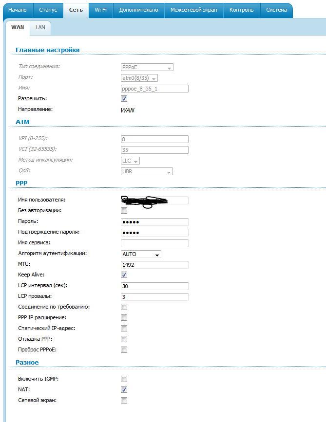

5. В настройках WAN ввел логин пароль - сохранил

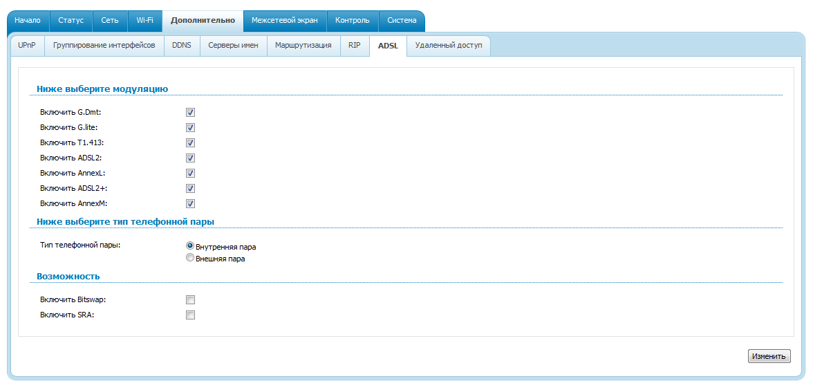

6. далее Дополнительно > ADSL поставил флаг на "Включить AnnexM" (по умолчанию выключен) и снял флаг Включить Bitswap (по умолчанию включен, но не работает).

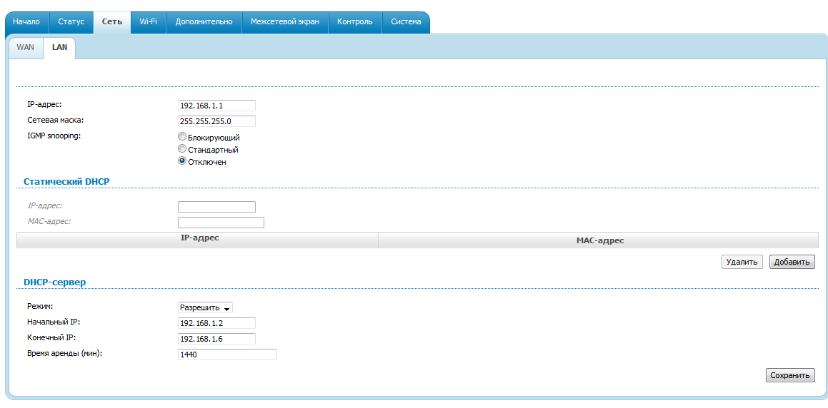

Для наглядности скриншоты текущей конфигурации:

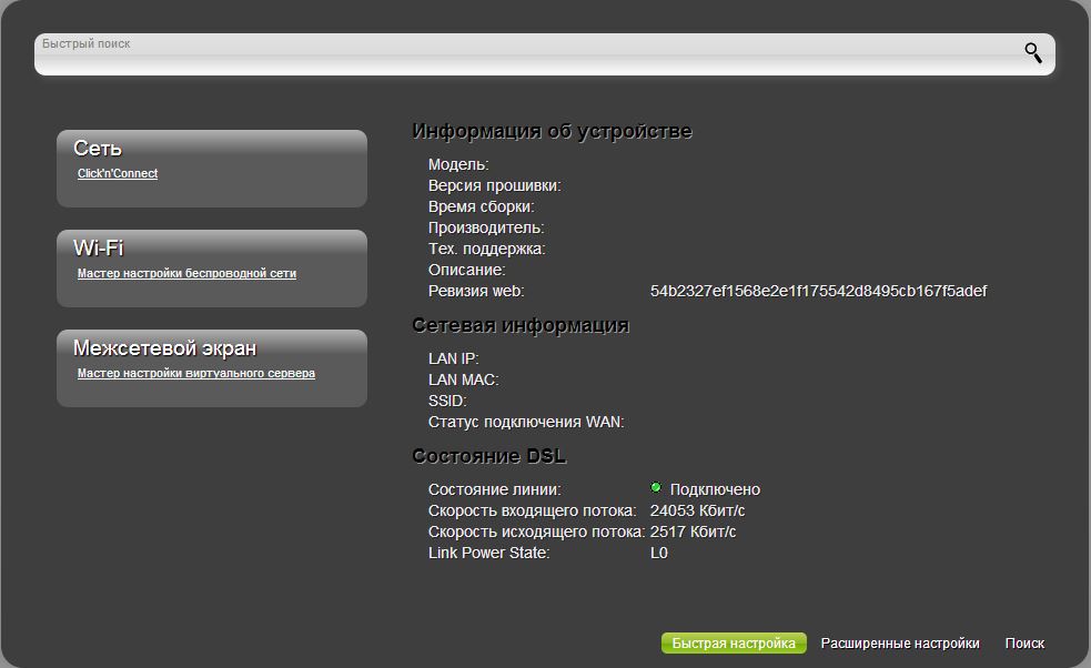

День второй.
В web-интерфейс перестал быть работоспособным, невозможно произвести никаких настроек, на главное странице отсутствует какая-либо информация.
Снимок.JPG [ 38.38 KiB | Просмотров: 14572 ]
