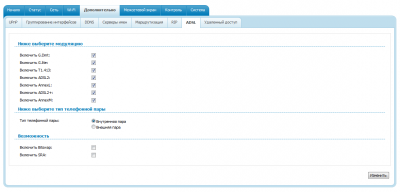

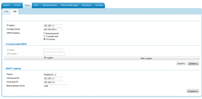

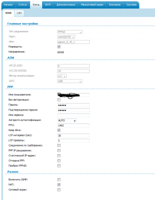

Решил отписаться, как удалось заставить работать модем 2640u максимально стабильно, полностью исключив обрывы соединений в итоге. Напоминаю у меня провайдер Билайн Домашний.
Перепробовал все имеющиеся прошивки начиная с 1.19 и разными настройками. Сейчас к модему подключены 2 компьютера в режиме роутера и около 4-5 устройств по WiFi, спустя 2 месяца на текущей конфигурации модема, проблем не наблюдается совсем.
Логи у меня были такие же как постили здесь в теме, соединение сбрасывалось каждый час +-20минут. Звонить в поддержку провайдера о понижении скорости не стал. Спасибо за советы Legaev Evgeny и СергейП - после всех перепробованных прошивок, оставил версию 1.20 Ниже пошагово описал в точности как делал:
1. Компьютер с которого заходил в веб интерфейс модема воткнул в порт LAN1.
2. Через интерфейс сбросил все настройки до заводских. Думаю это не принципиально и сбросить можно кнопкой Reset на модеме, но я делал так.
3. Скачал ftp://ftp.dlink.ru/pub/ADSL/DSL-2640U/Firmware/1.0.20/ ,положил в корень диска С, прошил.
4. После прошивки, снова выполнил сброс до заводских установок.
5. В настройках WAN ввел логин пароль - сохранил
6. далее Дополнительно > ADSL поставил флаг на "Включить AnnexM" (по умолчанию выключен) и снял флаг Включить Bitswap (по умолчанию включен, но не работает).
7. В меню нажал "Сохранить и перезагрузить".
Для наглядности скриншоты текущей конфигурации:

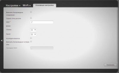

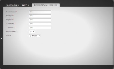

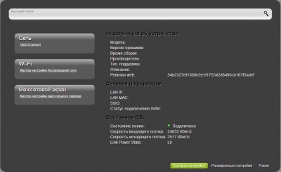

В web-интерфейс перестал быть работоспособным, невозможно произвести никаких настроек, на главное странице отсутствует какая-либо информация.
Снимок.JPG [ 38.38 KiB | Просмотров: 14549 ]
Снимок.JPG [ 43.11 KiB | Просмотров: 14549 ]
Снимок.JPG [ 60.94 KiB | Просмотров: 14549 ]
