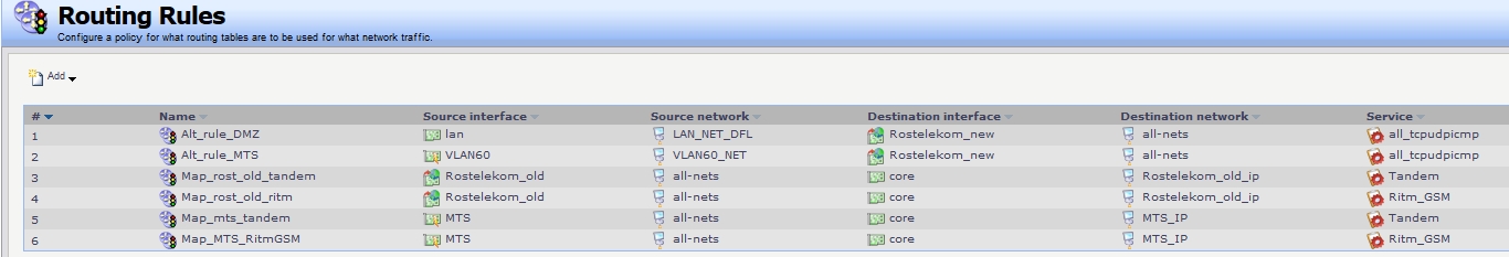

На борту DFL 260E (прошивка 2.40) - есть три провайдера, два - Ростелеком по PPOE (подключены в wan и dmz) и МТС со статикой. Настроил два ppoe подключения, у основного (rostelekom_new) метрика 80, у второго ppoe (rostelekom_old) метрика 90. Под МТС создан отдельный VLAN. Задача - все три подключения должны работать одновременно.
В реальности не работает. Создал правила маршрутизации, прописал правила (выложены на скрининшотах), однако не выходит.
Как только удаляю второе ррое (rostelekom_old) начинаю выходить в инет через rostelekom_new (все три канала исправны - проверено подключением напрямую в ПК). Где то накосячил в маршрутизации. Прошу помощи. заранее благодарен!

В итоге все удалось настроить, но на последнем этапе (на самом последнем, но где точно не разумею - потому как изначально удавалось выйти в нет через обе учетки Ростелекома и через МТС просто меняя интерфейсы в IP rule) вкралась ошибка - не удается выпустить подсеть LAN в интернет через PPOE соединение (на скринах обозначено как Rostelekom_new) на WAN порту. Интернет появляется только при выставлении в правилах взамен первой учетки (Rostelekom_new) второй (Rostelekom_old).
(Предыстория - в наличии DFL 260E, и два провайдера - Ростелеком и МТС. От Ростелекома есть две учетные записи - тип подключения PPOE, и МТС со статикой, основная учетная запись от Ростелекома настроена на WAN, вторая учетка на DMZ, под МТС со статикой выделен отдельный VLAN)
Настроены правила для доступности ресурсов находящихся в подсети lan со второй учетной записи и с МТС. Ресурсы доступны - до них можно достучаться.
Проблема в том что выйти в инет можно только через вторую учетку, а необходимо что бы доступ был и через первую и через вторую. С МТС проблем нет - все работает.
Выкладываю скрины - подскажите где может быть затык. Заранее спасибо!!!
rout_rule.jpg [ 118.9 KiB | Просмотров: 2598 ]
routing_table.jpg [ 51.17 KiB | Просмотров: 2598 ]
проваила.jpg [ 71.31 KiB | Просмотров: 2598 ]

В общем разобрался я в чем проблема - читал вот этот мануал - viewtopic.php?t=93443.
В разделе "Routing Rule" в первом правиле "Alt_rule_DMZ" в позиции "Source network" у меня стояла вся подсеть Lan, и естественно она могла в этом случае выйти в нет тока через вторую ростелекомовскую учетку. Выставил в этой позиции неиспользуемый ip адрес в подсети Lan - и все заработало как надо!
