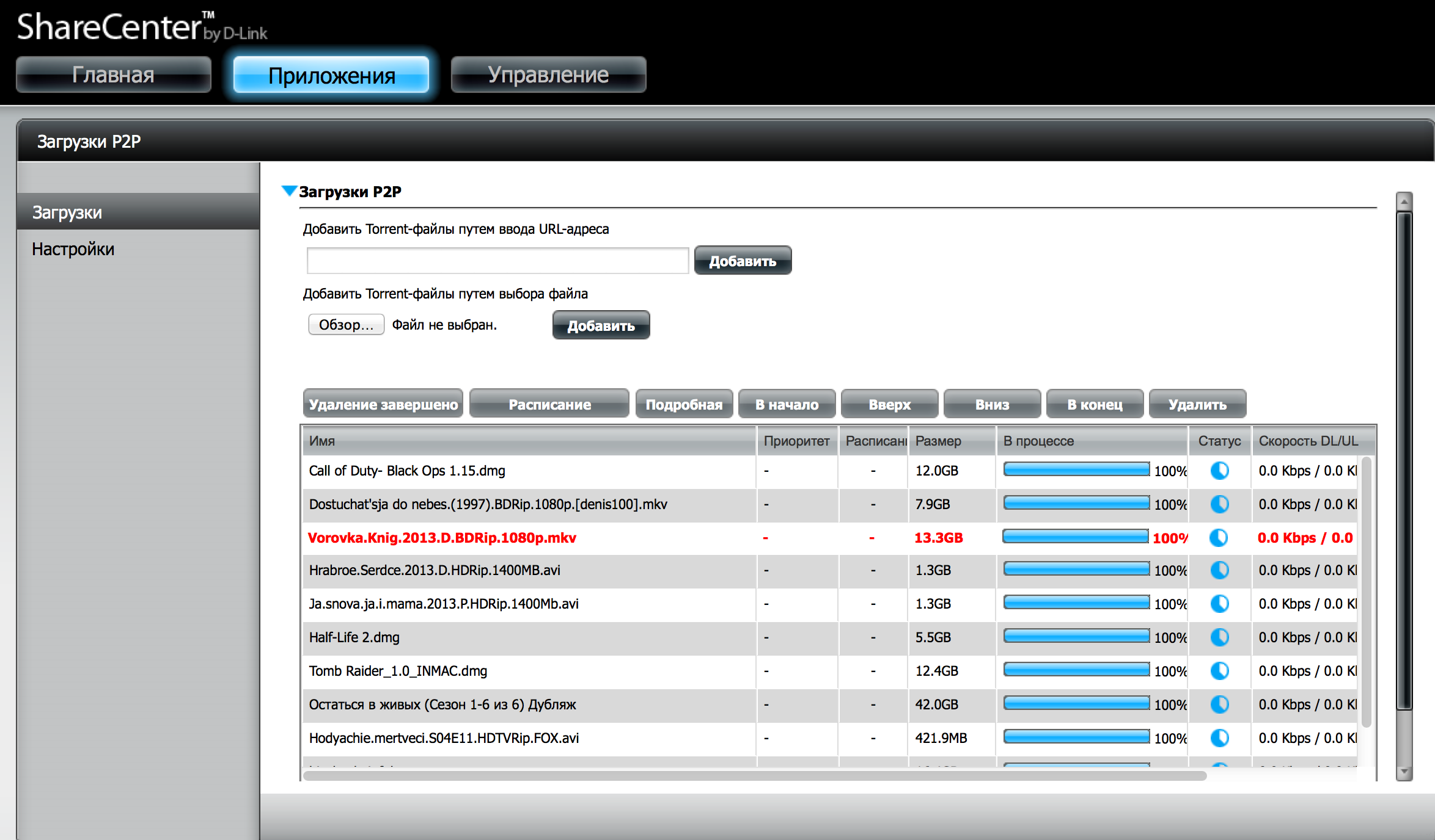

Помогите ! У меня проблема с P2P :( Не могу ни удалить, ни посмотреть информацию о торрентах, все кнопки не подсвечены и неактивны, что мне делать ? Перезагрузка не помогает. Прошивка 1.03

 Заголовок сообщения: Re: DNS-320L
СообщениеДобавлено: Вс мар 30, 2014 10:58
Зарегистрирован: Пн фев 17, 2014 08:35
Перейдите в меню настройки, запустите качалку, так что бы все квадратики были на начать загрузку, Р2Р включить, автозагрузка включить. Сохранитесь и перейдите снова в меню загрузка, должно все работать.

Зарегистрирован: Ср авг 19, 2009 15:41
Сообщений: 11
YouRedy писал(а):
Сделал как вы сказали, ничего не вышло :(((( не могу поставить на загрузку ни один торрент, так как список переполнен, а удалить не могу старые торренты, так как кнопки не работают ! Что делать подскажите ?
СообщениеДобавлено: Чт апр 03, 2014 08:18
Зарегистрирован: Чт ноя 07, 2013 10:52
Сообщений: 9
kirillsam писал(а):
YouRedy писал(а):
Присоединяюсь. Помог откат на 1.02b07.

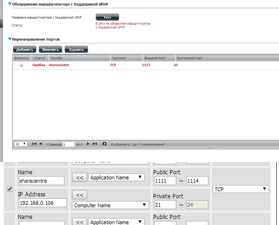

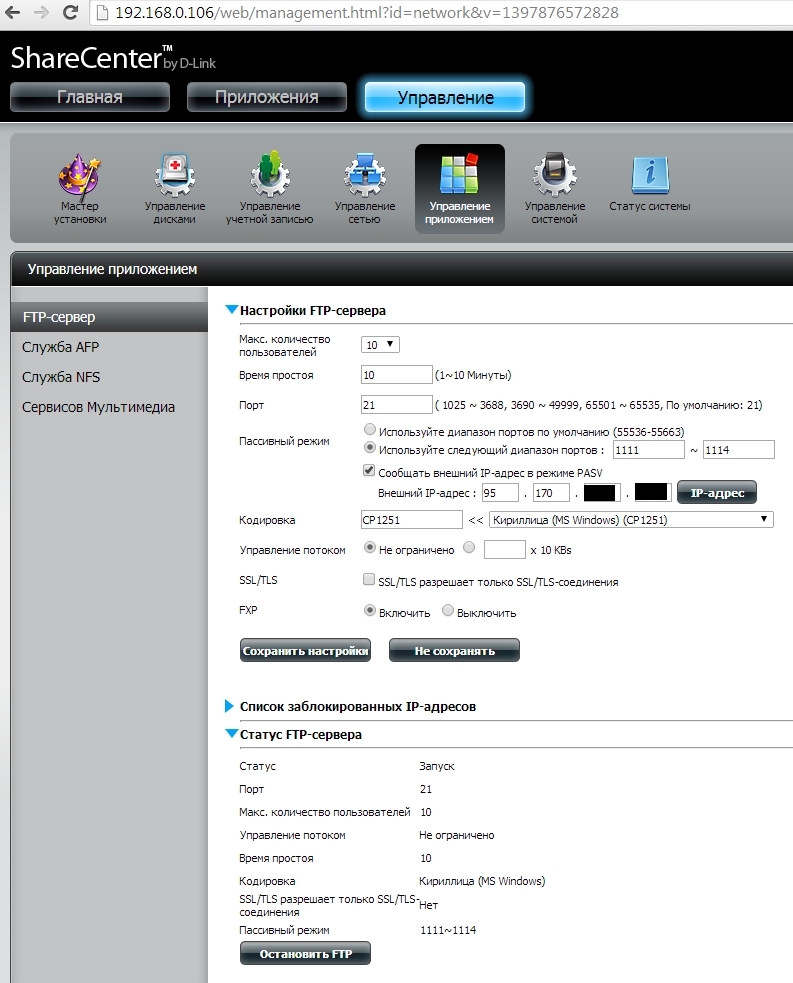

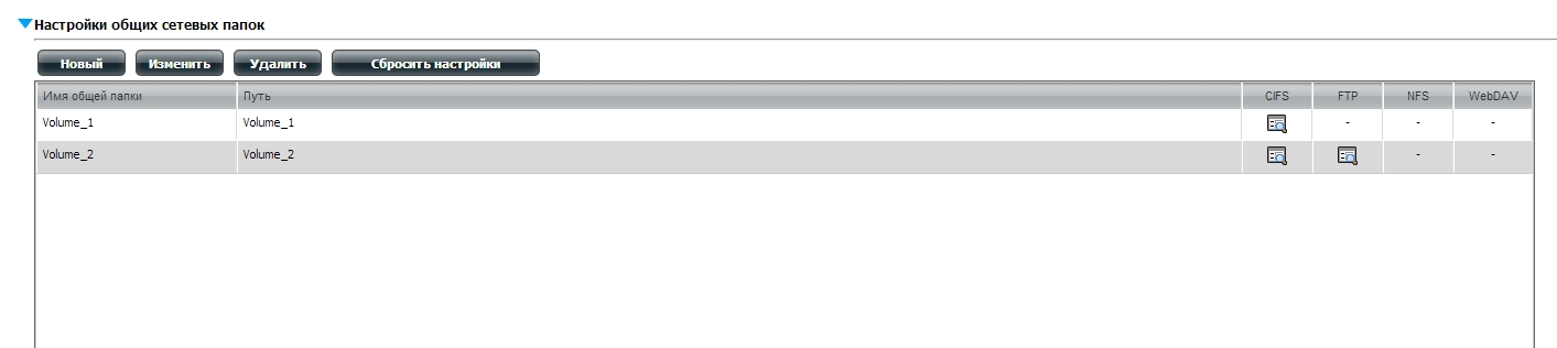

СообщениеДобавлено: Сб апр 19, 2014 06:21
Зарегистрирован: Сб апр 19, 2014 05:32
Имеется: белый IP + DIR 100 + DNS 320l
Требуется организовать ФТП на DNSе
Подскажите пожалуйста, что настроено не верно?
