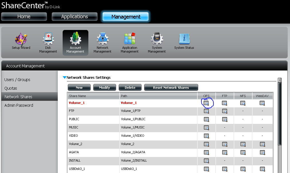

Orcinus Orca писал(а):
по шаре и получаем вот такое окошечко
Простите, где ткнуть по шаре, и какое окошечко? скрин не появился.
 Заголовок сообщения: Re: DNS-320L
СообщениеДобавлено: Вт фев 25, 2014 18:03
Зарегистрирован: Вт дек 27, 2011 07:05
Сообщений: 24
Откуда: Krasnoyarsk
jhkjd76, заходим под администратором,
в вехнем меню выбираем Management,
ниже Account Management,
в левом меню Network Shares,
в правом меню со списком шар (публикаций), есть несколько колонок с иконками, например, в колонке CIFS нажимаем на иконку (иногда надо нажать два раза).
После этого выпадает табличка как на скрине.
