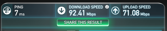

Появилась реальная возможность проверить скорость. Провайдер открыл ворота...
Скорость_1.png [ 55.7 KiB | Просмотров: 9343 ]

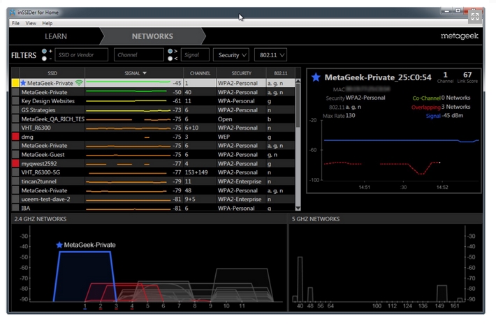

AkaSiD писал(а):
2.0.12 узал? стабильная?
И ещё, здесь - viewtopic.php?f=3&t=153308&p=882170&hilit=inssider#p882170 - рекомендовал программу для контроля WiFi эфира. Попробуйте, очень наглядно. Сразу всё видно в графическом представлении.

Вообще, по вай-фай через этот девайс я получаю порядка 90 мбит/с (с DWA-140B2).
White_53, какая модель адаптера?
И попробуйте в доп. настройках беспроводной сетки задать ширину канала в 40Мгц (судя по inssider, используется только 20).
Эта картинка с офсайта inssider. Я пробовал 20/40- и 20/40+. Перебрал все варианты каналов. Не могу подключиться к роутору по воздуху больше чем на 65-72 Мбит. Адаптер - Беспроводная сетевая карта: 802.11 b/g/n 1 x 1 (до 150 Мбит/сек) - Адаптер Intel® Centrino® Wireless-N 130.
Так я же уже подключался, было дело, а теперь чего то никак. Будем пробовать.

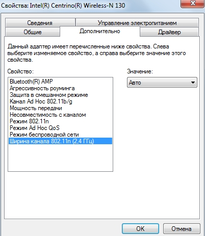

У него вроде в настройках можно жестко указать ширину канала (свойства адаптера)

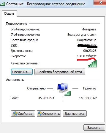

СообщениеДобавлено: Пн дек 30, 2013 13:06
Зарегистрирован: Вт окт 23, 2012 10:09
Сообщений: 214
Вообще, по вай-фай через этот девайс я получаю порядка 90 мбит/с.
Уф, подключил 150 Мбит/с
1. Настроил адаптер
2. Настроил роутер
Как? Вот по этим рекомендациям - http://www.intel.com/support/ru/wireles ... 030709.htm - это для моего адаптера рекомендации, каждый ищет свои:
- на роутере канал в позицию - Авто, беспроводной режим - только 802.11n, ширина канала 40 МГц, настройки безопасности - WPA2-PSK AES, TX мощность - 100;
- на Windows 7 ширина канала - Авто, режим 802.11n - включен, несовместимость с каналом - выключено, агрессивность роуминга - средняя, мощность передачи - максимум, беспроводной режим - 802.11b/g.
Затык был в настройке ширины канала на адаптере (не на роутере) - ранее за достаточностью выставил 20 МГц и забыл.
Свойства.JPEG [ 100.16 KiB | Просмотров: 9271 ]
Состояние.JPEG [ 44.66 KiB | Просмотров: 9271 ]
Аварийный режим - viewtopic.php?f=3&t=153308&start=2370#p878729
Инструкция - ftp://ftp.dlink.ru/pub/Router/DIR-615/D ... n/RevK/K1/
