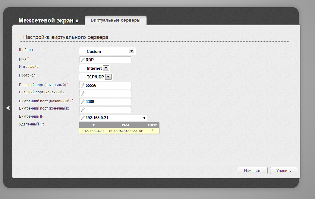

Да там же все проще некуда. Например: Откроем себе извне порт 555556 для доступа к локальному компьютеру через "Подключение к удаленному рабочему столу". Идём в Межсетевой экран -> Виртуальные серверы, там жмем "Добавить".
rdp.jpg [ 133.14 KiB | Просмотров: 251165 ]
Жмём "Изменить". Наслаждаемся.
P.S. в адресе при подключении по RDP пишем ваш.внешний.ip.адрес:55556, например вот так:
rdp2.jpg [ 47.3 KiB | Просмотров: 251165 ]
Спасибо, что отозвались! Но все равно ничего не получается, что я делаю не так? Настройки сохранил, роутер перезапустил, прежде все прописав по вашим скринам. "Доказательства" прилагаю
Безымwefянный.png [ 36.15 KiB | Просмотров: 251118 ]
Безымянный.png [ 103.62 KiB | Просмотров: 251118 ]
Сервис RDP на компьютере задействован? Проверять надо извне.
viewtopic.php?f=3&t=121446 п.18

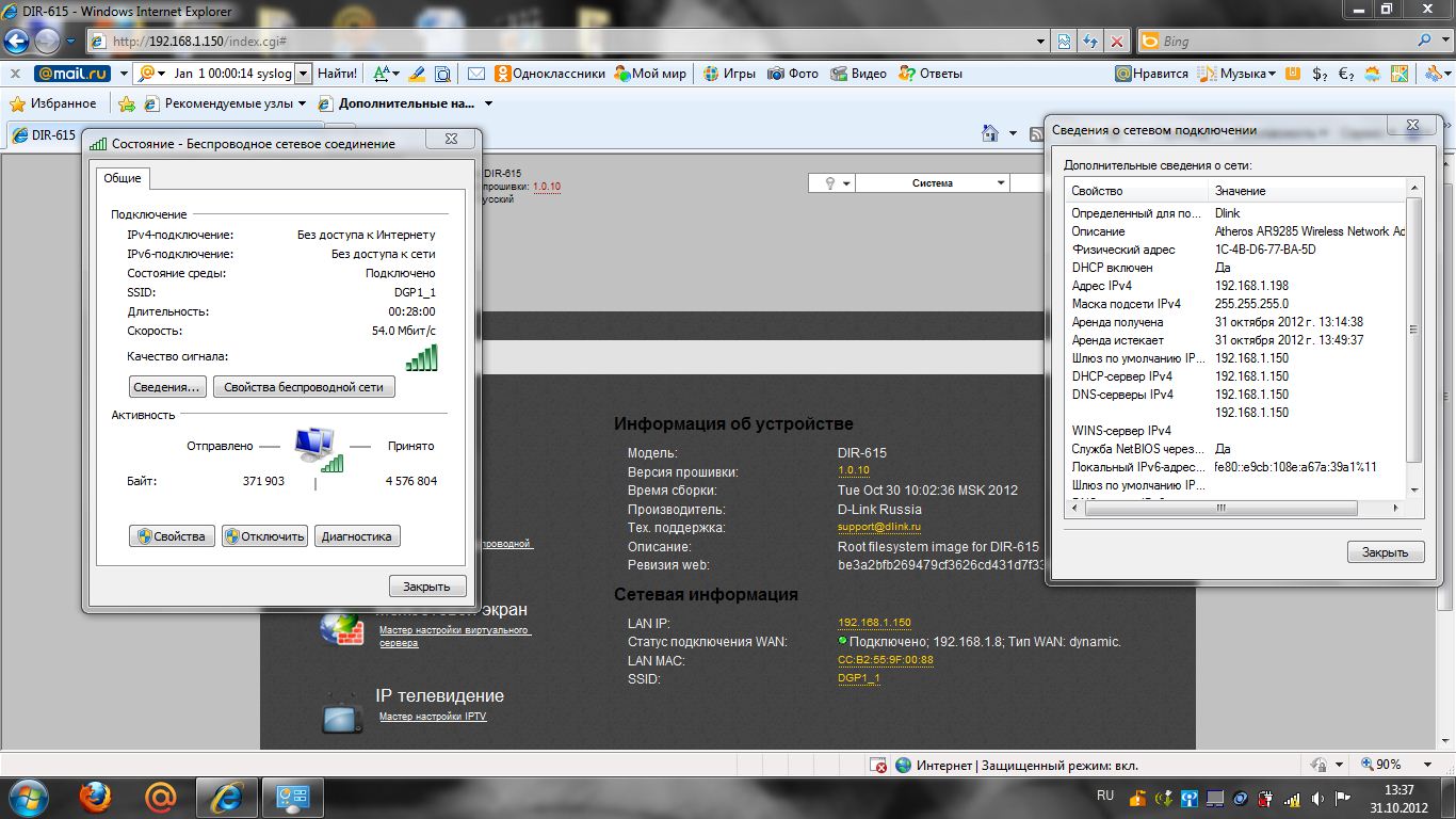

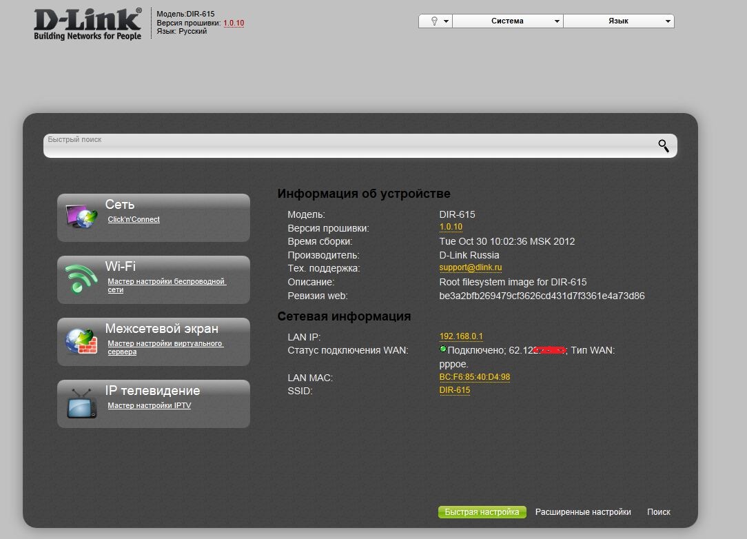

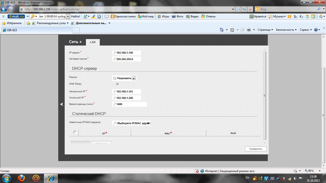

Не работает 1.0.10. Соединение PPPoE. Светится подключенным - а не работает.
Вот страница информации:
Вот настройки подключения PPPoE:
Вот настройки DHCP (галку DNS Relay убирать пробовал):
Ну и вот лог:

Сообщений: 7332
Ну и вот лог:

Не работает, у меня есть например wqeqwe.ru сайт стоит на компьютере в сети адрес 192.168.1.3
внешний ip 213.178.56.""",если я пытаюсь зайди с Компа в сети попадаю не на wqeqwe.ru а на сам роутер,из интер если зайди на wqeqwe.ru все работает правильно а из сети с ip 192.168.1.... не работает выводит на роутер

NATLoopback пока не реализован на данной модели роутера, а портфорвардинг работает.
