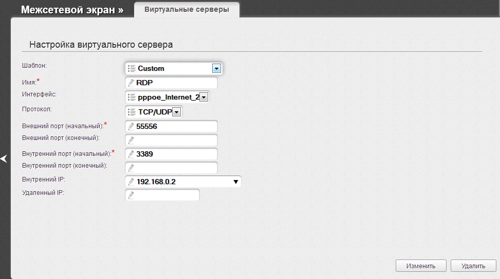

СообщениеДобавлено: Ср окт 31, 2012 02:24
Зарегистрирован: Пт июл 13, 2012 11:02
Сообщений: 52
elim писал(а):
Неужели никто не может помочь, приходится дублировать, так как предыдущее сообщение увязло. Был роутер DIR-100, теперь DIR-615 K1, на обоих я так и не смог добиться открытия порта. Без роутера порт открыт, брандмаузер пробовал выключать, антивирус тоже, в port forwarding прописывал, менял прошивки, программу simple port forwarding использовал, dmz отключал - толку никакого. Я в отчаянии и рассчитываю только на ваши советы. IP динамический, роутер, повторюсь, DIR-615 K1, ОС Windows 7 64x, прошивка 1.0.5.
Прошу, напишите что-то вроде подробной инстуркции, как на этой прошивке открыть порт, пошагово. ФАКи искал и пользовался, но там разобрано на примере 1.0.0 вроде бы, другой интерфейс и, вероятно, я что-то делаю не так.
Порт проверяю через 2IP или программой.
Да там же все проще некуда. Например: Откроем себе извне порт 555556 для доступа к локальному компьютеру через "Подключение к удаленному рабочему столу". Идём в Межсетевой экран -> Виртуальные серверы, там жмем "Добавить".
rdp.jpg [ 133.14 KiB | Просмотров: 207634 ]
Жмём "Изменить". Наслаждаемся.
P.S. в адресе при подключении по RDP пишем ваш.внешний.ip.адрес:55556, например вот так:
rdp2.jpg [ 47.3 KiB | Просмотров: 207634 ]
Спасибо, что отозвались! Но все равно ничего не получается, что я делаю не так? Настройки сохранил, роутер перезапустил, прежде все прописав по вашим скринам. "Доказательства" прилагаю
Безымwefянный.png [ 36.15 KiB | Просмотров: 207587 ]
Безымянный.png [ 103.62 KiB | Просмотров: 207587 ]
СообщениеДобавлено: Ср окт 31, 2012 12:01
Сообщений: 7332
Сервис RDP на компьютере задействован? Проверять надо извне.
viewtopic.php?f=3&t=121446 п.18

Так и не исправили в новой версии с виртуальный сервер
СообщениеДобавлено: Ср окт 31, 2012 12:22
Сообщений: 7332
Все работало даже на 1.0.0, прошу читать мануалы и грамотно настраивать.
viewtopic.php?f=3&t=121446 п.16

Не работает, у меня есть например wqeqwe.ru сайт стоит на компьютере в сети адрес 192.168.1.3
внешний ip 213.178.56.""",если я пытаюсь зайди с Компа в сети попадаю не на wqeqwe.ru а на сам роутер,из интер если зайди на wqeqwe.ru все работает правильно а из сети с ip 192.168.1.... не работает выводит на роутер
NATLoopback пока не реализован на данной модели роутера, а портфорвардинг работает.
