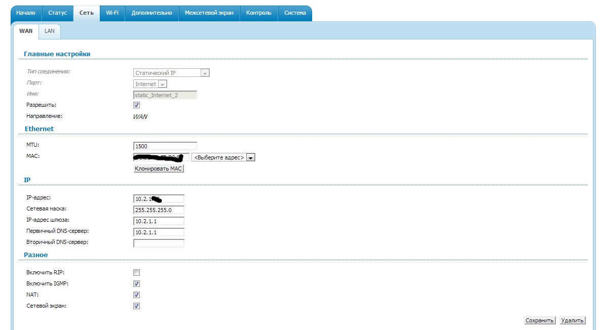

СообщениеДобавлено: Пт окт 26, 2012 15:57
Зарегистрирован: Вт окт 23, 2012 10:09
Сообщений: 214
hebriff писал(а):
Судя из настроек провайдера у меня тип подключения Russia PPPoE (dual access) + Static IP. В данном роутере такой функции нет. Поэтому пришлось создать 2 соединения.
Отдельное спасибо "hebriff". Век живи, век учись. Но осознал суть написанного только после того как провайдер подсказал что надо сделать... Создать второе подключение! :D
Russia PPPoE (dual access) + Static IP.jpg [ 63.73 KiB | Просмотров: 11860 ]
Кому то может смешно, а простому смертному самому до этого не додуматься. Во втором подключении поставить галочку на IGMP!
IPTV + Static IP.jpg [ 103.91 KiB | Просмотров: 11860 ]
IPTV заработало. По WiFi конечно же в артефактах. Появился новый стимул экспериментировать прошивки. А так 1.0.0, и по интерфейсу, и по общему поведению - лучшая.
Так какая прошивка более устойчива для IPTV по WiFi? :P
