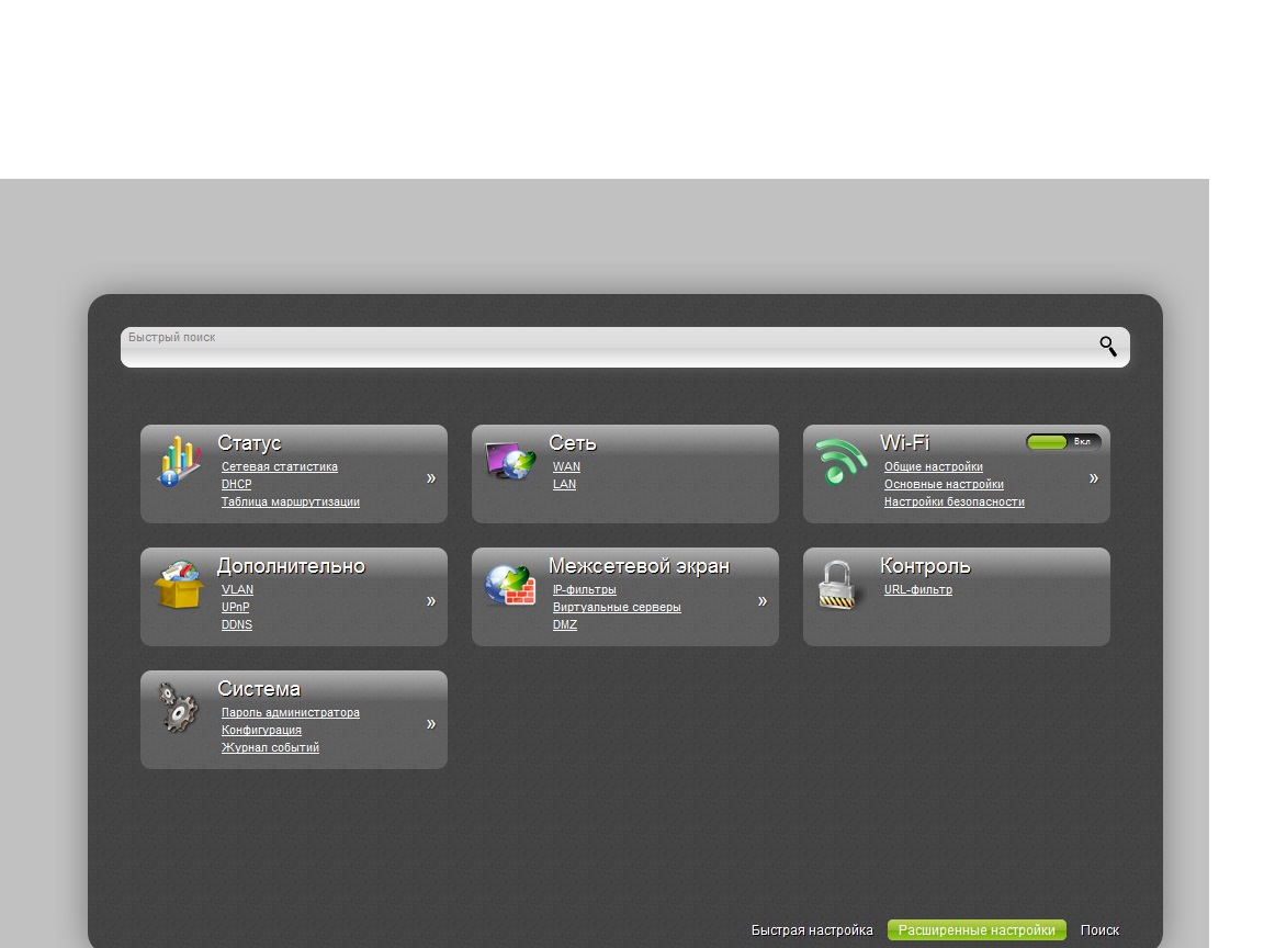

Не могу открыть порты, собственно для сервера minecraft что б порубать с другом.
Проблема в следующем, браунд настроен / выключен, совершенно не имеет значения порт при этом закрыт, но есть один интереснй факт в том что встроенный помошник торрента при проверке порта 25565 считает его открытым, но дальше дело вообще не сдвигается, включен он или выключен.
Итак далее, по адресу 192.168.0.1 встречаю вот такой интерфейс
5.jpg [ 175.76 KiB | Просмотров: 12166 ]
не у кого такого не встречал, прошика 1.0.9 (сам шил, пробовал 0.5, 0.6, 0.1), там захожу в расширенный решим
6.jpg [ 167.75 KiB | Просмотров: 12166 ]
и добавляю виртуальные сервера, так же пробовал фильтры ай-пи и т.п...
Вообщем проблемма актуальна, ищу помощь !!!!

СообщениеДобавлено: Чт окт 25, 2012 21:04

Зарегистрирован: Пт окт 19, 2012 19:47
Сообщений: 7
Такая же Проблема!!!!!!!
