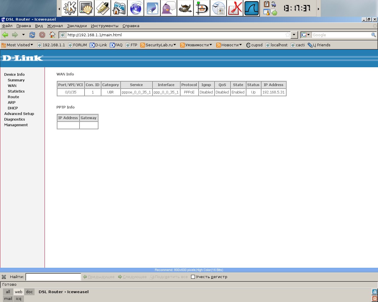

Хорошо. Прошу Вас пошагово указать создание соединения в режиме роутера (и если можно со скриншотиками). А то как-то странно получается.
Спасибо.
Ход тестирования:
Схема сети: ADSL-Router > DSLAM > тестовый PPPoE-сервер.
ADS-Router: DSL-2500U/BRU/D
DSLAM: DAS-3216 Rev. B
В качестве тестового PPPoE-сервера DSA-3110.
Рисунок 1. Все настройки в default
Рисунок 2. Создаем PPPoE-соединение на WAN-интерфейсе
Рисунок 3. PPPoE-соединение подключено. Статус WAN
Комментарий к файлу: Рисунок 1. Все настройки в default
1-default_settings.jpg [ 126.29 KiB | Просмотров: 6991 ]
Комментарий к файлу: Рисунок 2. Создаем PPPoE-соединение на WAN-интерфейсе
2-wan_connection.jpg [ 141.34 KiB | Просмотров: 6986 ]
Комментарий к файлу: Рисунок 3. PPPoE-соединение подключено. Статус WAN
03-status.jpg [ 120.42 KiB | Просмотров: 6957 ]
 Заголовок сообщения:
СообщениеДобавлено: Пт авг 08, 2008 14:05
Сообщений: 5821
Откуда: D-Link, Moscow
Продолжение
Комментарий к файлу: Рисунок 4. Таблица маршрутизации до разрыва связи
4-route_tab.jpg [ 129.94 KiB | Просмотров: 6969 ]
СообщениеДобавлено: Пт авг 08, 2008 14:06
Сообщений: 5821
Продолжение
Комментарий к файлу: Рисунок 7. Связь восстановлена, роутер получил новый IP-адрес
7-new_wan_status.jpg [ 222.26 KiB | Просмотров: 6969 ]
