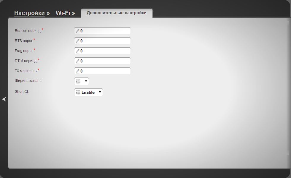

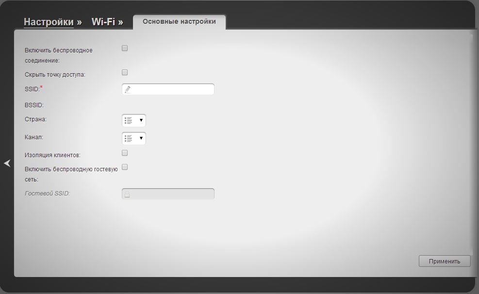

Решил все же обновиться до последней прошивки 1.0.32. Настроил, сохранил настройки, перезапустил, начал пользоваться. После этого настройки не менял, в web-интерфейс не заходил. Вот сегодня решил зайти, а он мне говорит, что конфигурация устройства была изменена и предложил сохранить изменения (изменения произошли буквально минуту назад до того как я вошел в web-интерфейс). Я вообще со вчерашнего дня никакие настройки не менял.
ЧТО ЗА ЕРУНДА ПРОИСХОДИТ С ЭТИМ УСТРОЙСТВОМ ?
 Заголовок сообщения: Re: Прошивка DSL-2640 NRU C4
СообщениеДобавлено: Пт июл 18, 2014 19:43
Зарегистрирован: Ср окт 19, 2011 20:37
Сообщений: 95
День второй.
В web-интерфейс перестал быть работоспособным, невозможно произвести никаких настроек, на главное странице отсутствует какая-либо информация.
Снимок.JPG [ 38.38 KiB | Просмотров: 14929 ]
Снимок.JPG [ 43.11 KiB | Просмотров: 14929 ]
Снимок.JPG [ 60.94 KiB | Просмотров: 14929 ]
