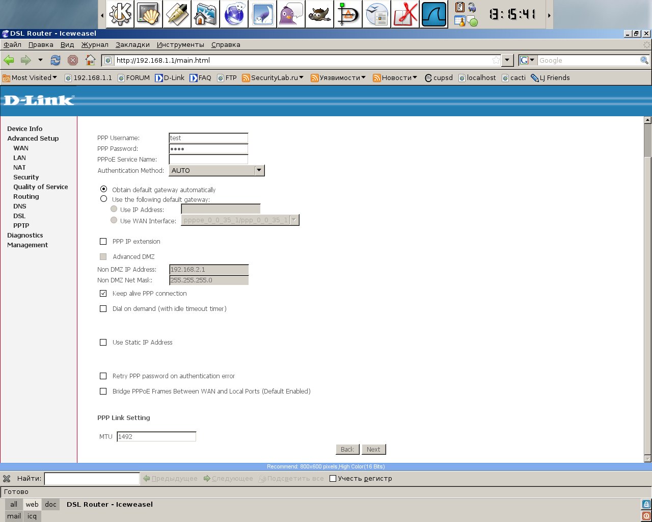

Alexander Gorelik писал(а):
Пробовал при разных вариантах: с включенной опцией Enable Automatic Assigned Default Gateway, при заданном шлюзе вручную и при указании wan-интерфейса. Во всех случаях после восстановления PPPoE-соединения основной шлюз возвращался на место.
Проверил ещё одним способом.
Наверное вы так проверяете.
Взял вытянул телефонный кабель из модема и через время "вставил" :)
PPPoE восстановилось ровно также как и шлюз возвратился на место.
Но при биллинге это не срабатывает!!!
В чём может быть проблема???
Не знаю как это назвать - билингом или окончанием времени аренды внешнего IP (при динамическом IP), но у меня связь так-же падает через сутки и не восстанавливается, если убруд не пнуть сторонней программой...
2500U/BRU/D RU_1.40 + [KEEP ALIVE PATCH], ВолгаТелеком Самара, G.dmt 7168/640

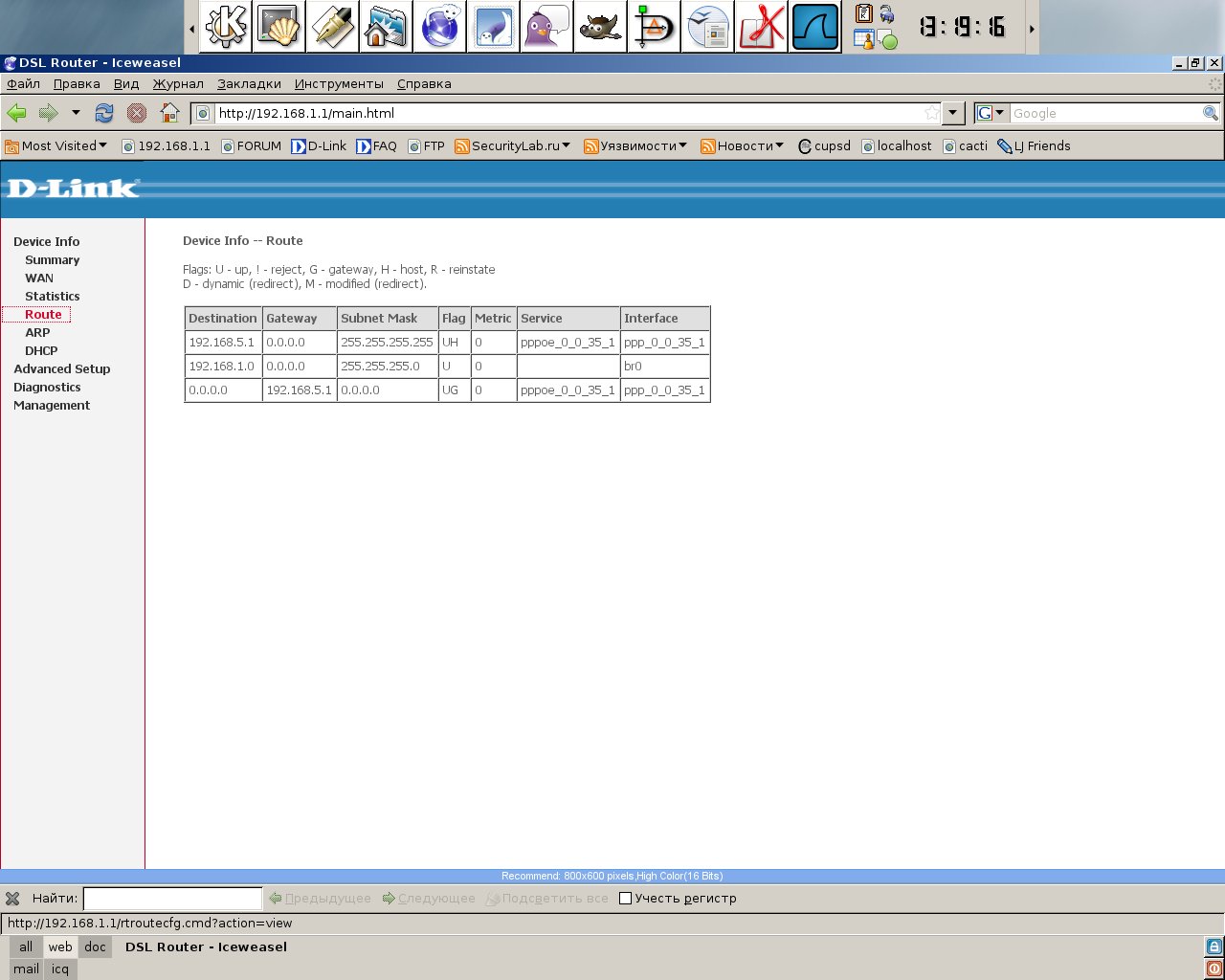

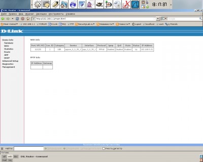

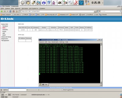

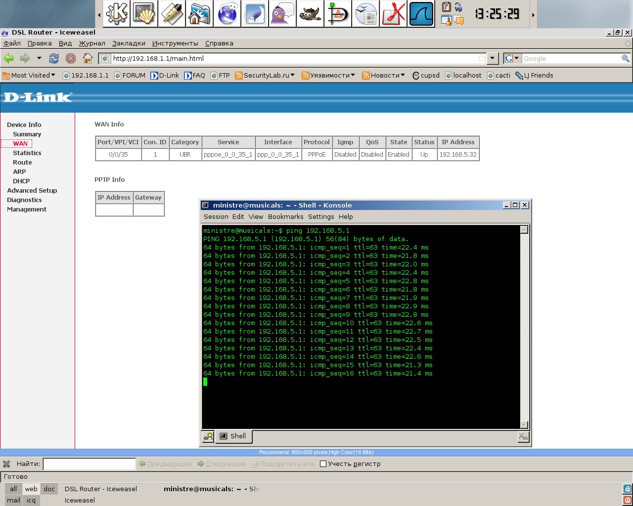

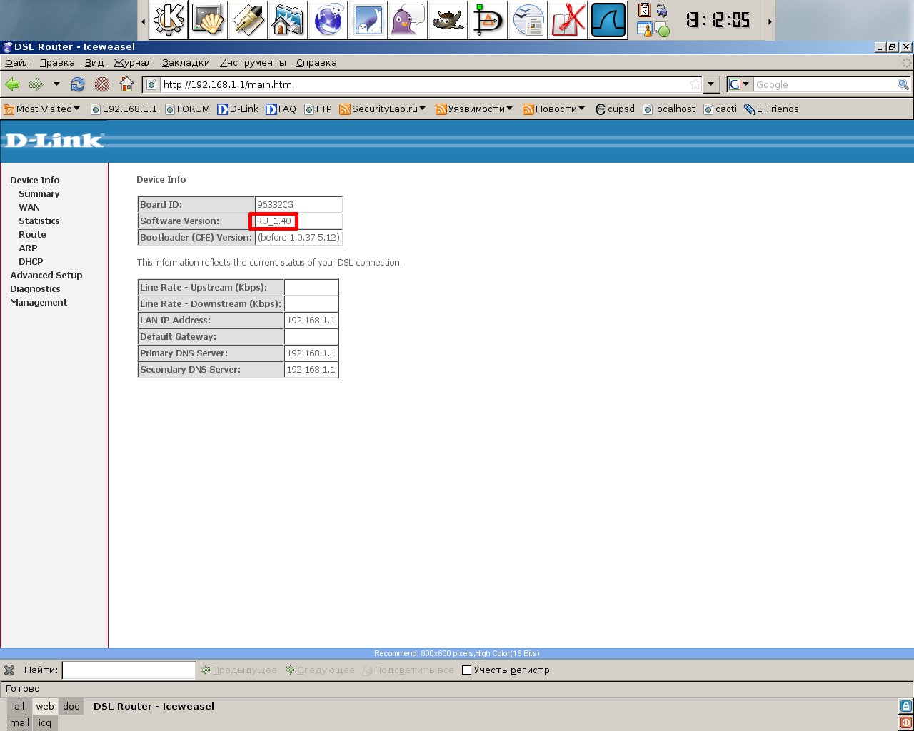

Хорошо. Прошу Вас пошагово указать создание соединения в режиме роутера (и если можно со скриншотиками). А то как-то странно получается.
Спасибо.
Ход тестирования:
Схема сети: ADSL-Router > DSLAM > тестовый PPPoE-сервер.
ADS-Router: DSL-2500U/BRU/D
DSLAM: DAS-3216 Rev. B
В качестве тестового PPPoE-сервера DSA-3110.
Рисунок 1. Все настройки в default
Рисунок 2. Создаем PPPoE-соединение на WAN-интерфейсе
Рисунок 3. PPPoE-соединение подключено. Статус WAN
Комментарий к файлу: Рисунок 1. Все настройки в default
1-default_settings.jpg [ 126.29 KiB | Просмотров: 7082 ]
Комментарий к файлу: Рисунок 2. Создаем PPPoE-соединение на WAN-интерфейсе
2-wan_connection.jpg [ 141.34 KiB | Просмотров: 7077 ]
Комментарий к файлу: Рисунок 3. PPPoE-соединение подключено. Статус WAN
03-status.jpg [ 120.42 KiB | Просмотров: 7048 ]
 Заголовок сообщения:
СообщениеДобавлено: Пт авг 08, 2008 14:05
Сообщений: 5821
Откуда: D-Link, Moscow
Продолжение

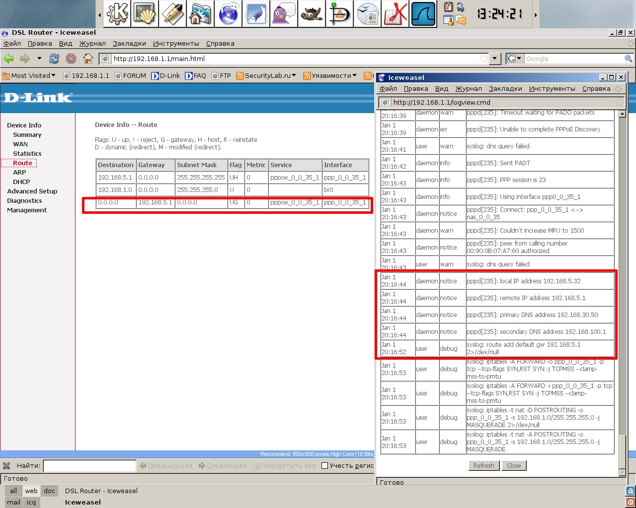

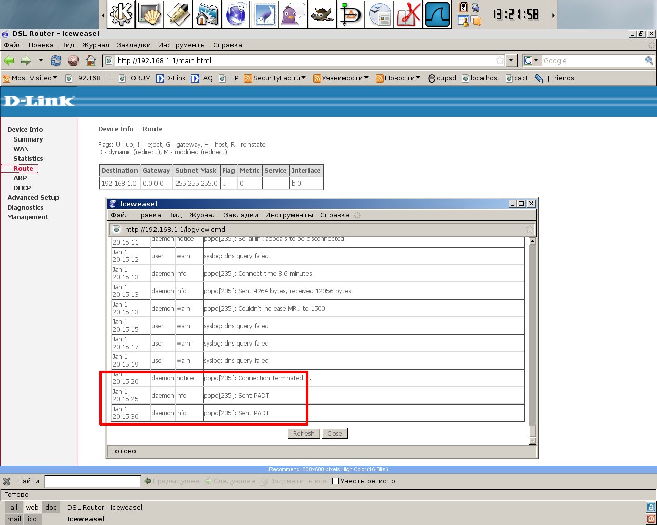

Комментарий к файлу: Рисунок 4. Таблица маршрутизации до разрыва связи
4-route_tab.jpg [ 129.94 KiB | Просмотров: 7060 ]
Комментарий к файлу: Рисунок 5. Обрыв связи (отключение PPPoE-сервера от сети)
5-terminate.jpg [ 187.39 KiB | Просмотров: 7079 ]
Комментарий к файлу: Рисунок 6. Таблица маршрутизации и лог после восстановления соединения
6-restoration.jpg [ 232.73 KiB | Просмотров: 7059 ]

Комментарий к файлу: Рисунок 7. Связь восстановлена, роутер получил новый IP-адрес
7-new_wan_status.jpg [ 222.26 KiB | Просмотров: 7060 ]
