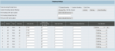

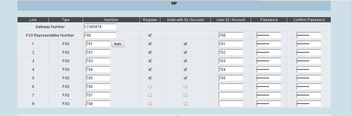

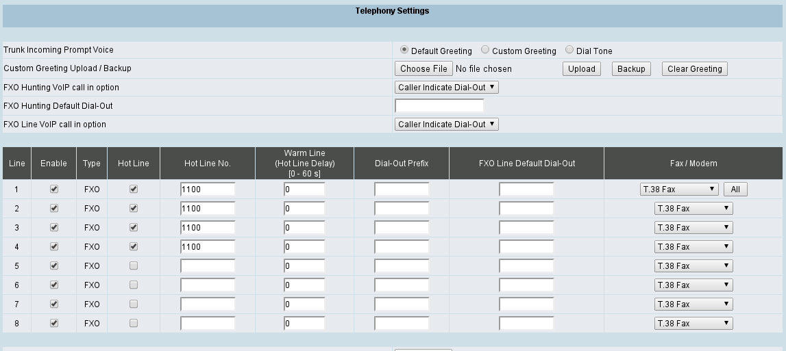

Добрый! Знаю тема избитая, но все же. Есть сервер на нем Asterisk 11.2 городские линии к нему подключены чере dvg 6008s, входящие звонки проходят, а вот исходящие увы, консоль asterisk при наборе городского номера говорит вот это:
[2013-10-04 17:11:41] WARNING[15990][C-00000055]: chan_sip.c:3900 __sip_xmit: sip_xmit of 0xb7419e98 (len 897) to 192.168.0.152:1024 returned -2: Success
-- Called SIP/701/414062
== Spawn extension (office, 414062, 1) exited non-zero on 'SIP/1100-0000009e'
192.168.0.152 - IP DVG 6008S
привила набора на городские линии
exten => _XXXXXX,1,Dial(SIP/701/${EXTEN},,)
настройки dvg 6008s
Комментарий к файлу: sip_1
link2.png [ 45.26 KiB | Просмотров: 18392 ]
Комментарий к файлу: sip_2
link3.png [ 32.03 KiB | Просмотров: 18392 ]
Комментарий к файлу: tel_set
link4.png [ 26.18 KiB | Просмотров: 18392 ]
Как организовать исходящие выховы в такой связке, все мануалы в сети перечитаны и приводят настройки того что уже выставлено..

Вопрос решил, не правильно выставил набор (тональный импульсный), но возникла проблема в том что шлюз звонит по первой свободной линии а не по той которая указана сервером при этом Enable Non-SIP Inbox Call отключена
 Заголовок сообщения: Re: DVG6008S + Asterisk исходящий вызов
СообщениеДобавлено: Вт окт 08, 2013 10:09
Зарегистрирован: Пт сен 25, 2009 13:12
Сообщений: 108
Откуда: Kaluga
У меня FXO регистрируются не по одной, а транком ... И если мне не изменят память, то для того чтобы вызов уходил с нужной линии, перед набираемым номером надо вставить внутренний номер (который на 6008) этой линии ...
СообщениеДобавлено: Чт окт 10, 2013 10:27
Сообщений: 4400
Sloth писал(а):
Память Вам не изменяет. Тоже самое при регистрации отдельными линиями

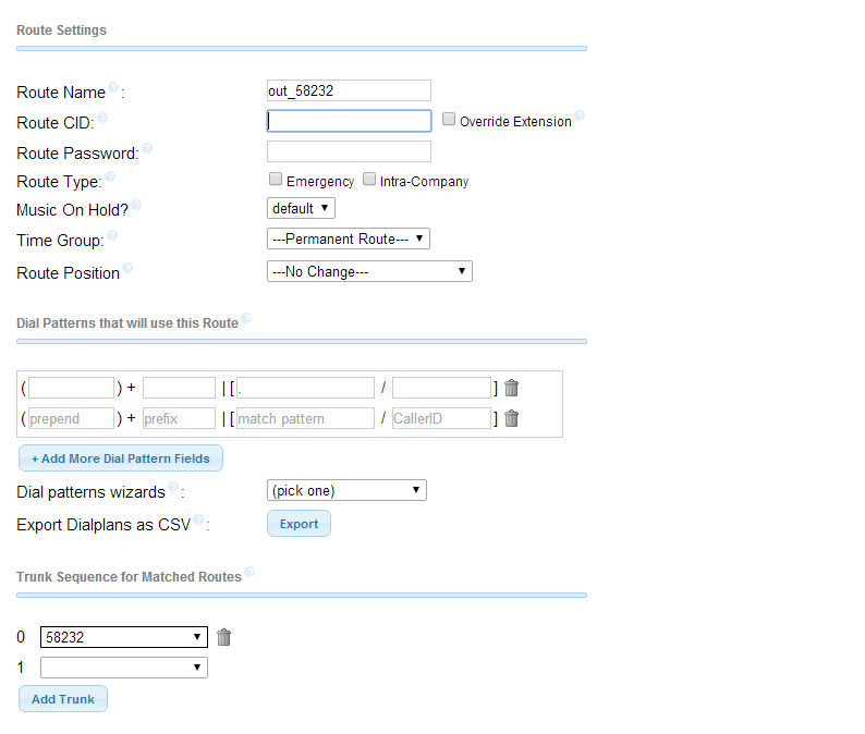

Имеется такая же проблема с d-link dvg-6008s звонки входящие работаю нормально, а вот исходящие он запихивает в любую из 8 линий, по очереди. Нужно сделать что бы звонки шли или с того же номера с которого звонят или с кого нибудь определенного.

Может моя инфа вам поможет.
Я тоже долго мучался с исходящими на DVG-6004S. Потом вопрос решил.
Исходящий звонок в Asterisk для DVG-6004S нужно реализовывать следующим образом:
exten => 89291032596,1,Dial(SIP/902/902${EXTEN},60,tTwWkK)
У меня сейчас другая проблема. У вас при звонке на FXO, на дисплее телефона принявшего вызов, входящий номер CallerID звонившего отображается?
Или на Asterisk доходит номер линии, с которым FXO регистрируется на Asterisk?
Спасибо.
СообщениеДобавлено: Ср янв 22, 2014 15:05
Зарегистрирован: Вт янв 21, 2014 09:29
Сообщений: 8
Если во Freepbx то как делать ? (скрин прилагаю)
