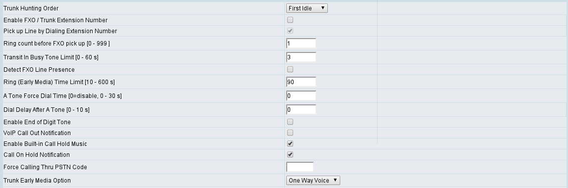

Комментарий к файлу: tel_set
link4.png [ 26.18 KiB | Просмотров: 17909 ]
Как организовать исходящие выховы в такой связке, все мануалы в сети перечитаны и приводят настройки того что уже выставлено..

Сообщений: 76
Вопрос решил, не правильно выставил набор (тональный импульсный), но возникла проблема в том что шлюз звонит по первой свободной линии а не по той которая указана сервером при этом Enable Non-SIP Inbox Call отключена
