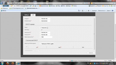

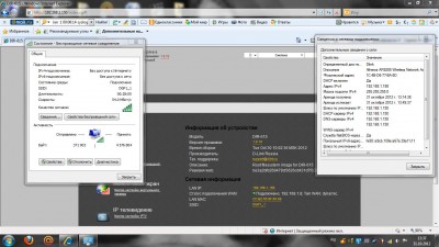

СообщениеДобавлено: Ср окт 31, 2012 00:47
Зарегистрирован: Вс фев 12, 2012 14:32
Сообщений: 101
aist писал(а):
Rain4ik у меня пров выдает IP чисто динамику без PPPoE - как писал выше по лану все нормально скорость за 100 но вот по Wi-Fi все до на оборот (хотя может быть проблема не в прошивке, поставил на ноут адаптер уесбишный DWA-140 N протокола он мне выдал всего 5 Mbps закачки и столько же отдачи - для него этого очень мало у него заявлено 300,но я грешу на то что драйвер не встал, потому что потом подключил родной встроенный Wi-Fi G протокола он выдал 53 Mbps в обе стороны). По этому прошивка по ходу не виновата. Но вот IP TV что то у меня фризит - надо бы поправить уважаемые разрабы!!!
Тогда я ничего понять не могу. У меня тоже чисто DynamicIP. Без роутера скриншот слева, с роутером - справа....
Прошивка 1.0.0. Пробовал 1.0.9 - Там еще медленнее. Пробовать 1.0.10? Или у Вас и на 1.0.9 скорость за 100 показывает?
Вроде бы QoS в этих прошивках нигде нету...

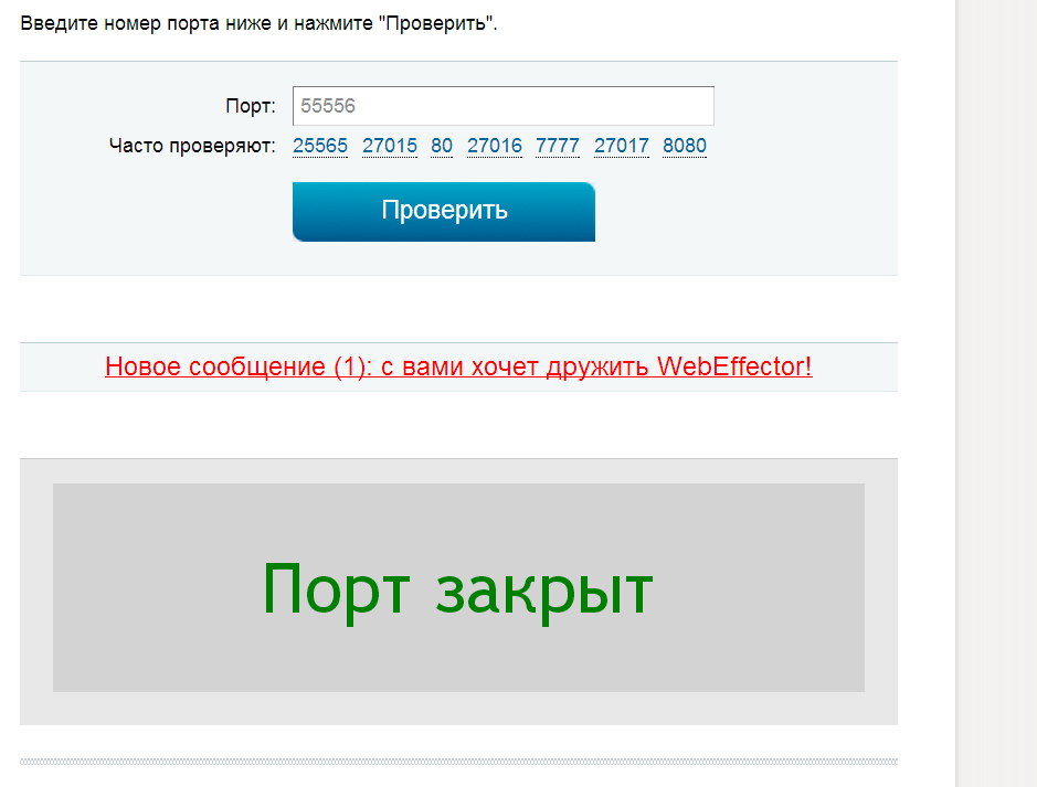

Неужели никто не может помочь, приходится дублировать, так как предыдущее сообщение увязло. Был роутер DIR-100, теперь DIR-615 K1, на обоих я так и не смог добиться открытия порта. Без роутера порт открыт, брандмаузер пробовал выключать, антивирус тоже, в port forwarding прописывал, менял прошивки, программу simple port forwarding использовал, dmz отключал - толку никакого. Я в отчаянии и рассчитываю только на ваши советы. IP динамический, роутер, повторюсь, DIR-615 K1, ОС Windows 7 64x, прошивка 1.0.5.
Прошу, напишите что-то вроде подробной инстуркции, как на этой прошивке открыть порт, пошагово. ФАКи искал и пользовался, но там разобрано на примере 1.0.0 вроде бы, другой интерфейс и, вероятно, я что-то делаю не так.
Порт проверяю через 2IP или программой.

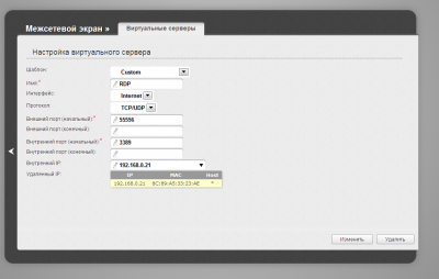

Да там же все проще некуда. Например: Откроем себе извне порт 555556 для доступа к локальному компьютеру через "Подключение к удаленному рабочему столу". Идём в Межсетевой экран -> Виртуальные серверы, там жмем "Добавить".
rdp.jpg [ 133.14 KiB | Просмотров: 251146 ]
Жмём "Изменить". Наслаждаемся.

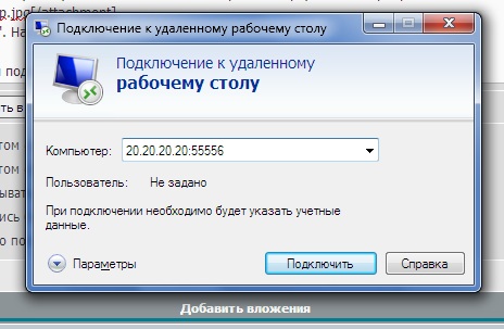

P.S. в адресе при подключении по RDP пишем ваш.внешний.ip.адрес:55556, например вот так:
rdp2.jpg [ 47.3 KiB | Просмотров: 251146 ]

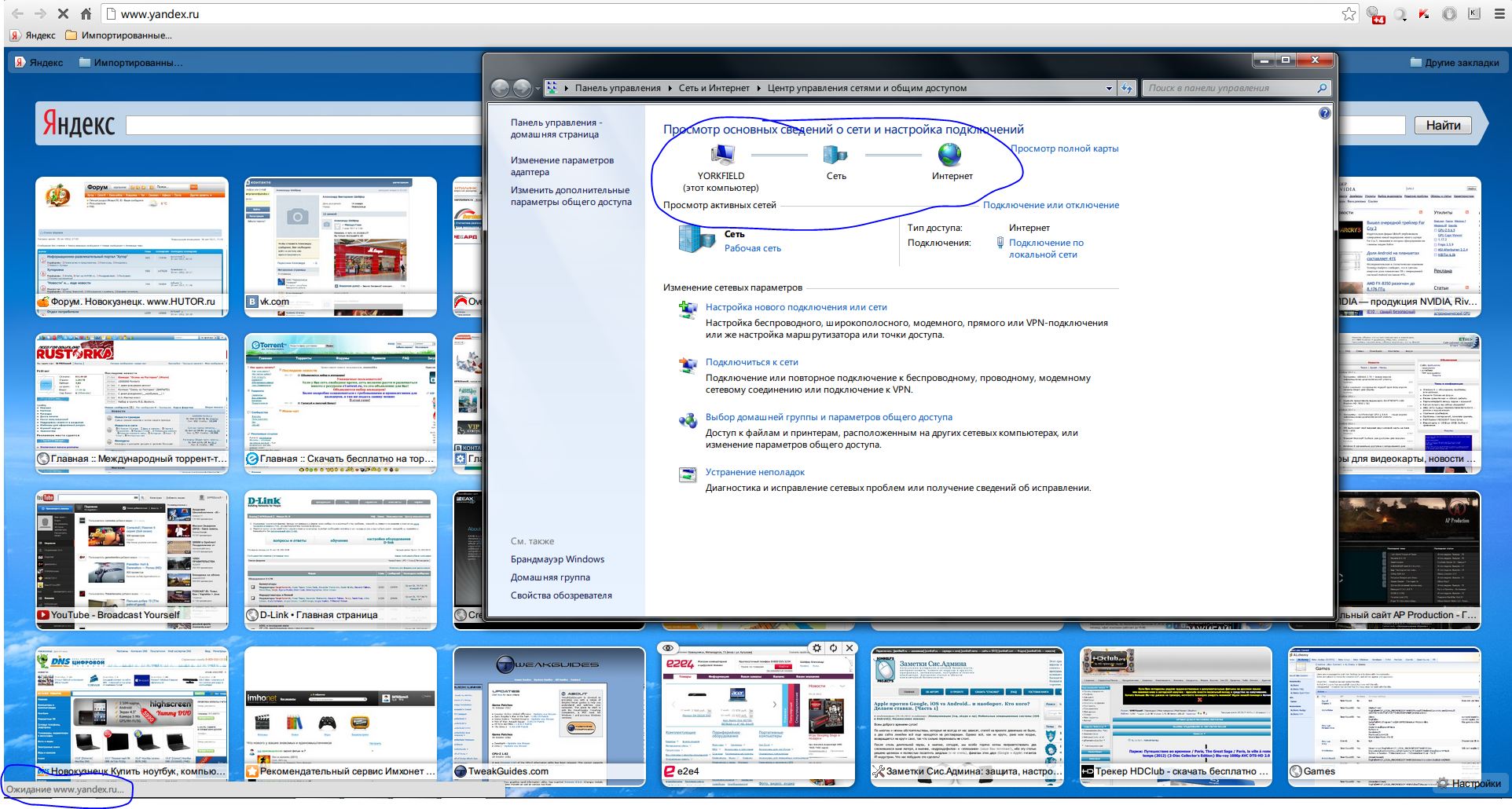

1.0.10 у меня не работает. как и 9,8,7,6 версии. 1.0.5 только и радует. Всё бы ничего...так бы оставил и забил,но тариф у меня 70мегабит,а роутер больше 50 мегабит выдать не может по проводу.
Т.е. при закачке с торрента на скорости 6.2 мегабайта\сек(зарегистрированный максимум) в вебинтерфейс уже фиг зайдёшь,сайты начинают тормозить,а винда и вовсе показывает "без доступа к интернету". Если в этот же момент подключить кабель напрямую,то скорость выдаёт уже реальную ~8.5 мегабайт\сек и без тормозов.
Комментарий к файлу: статус подключения
222.JPG [ 143.1 KiB | Просмотров: 251141 ]
Комментарий к файлу: журнал
syslog.txt [17.67 KiB]
Комментарий к файлу: При этом показывает что интернет есть, но на сайты не заходит...."ожидание" пишет.
333.JPG [ 360.42 KiB | Просмотров: 251141 ]

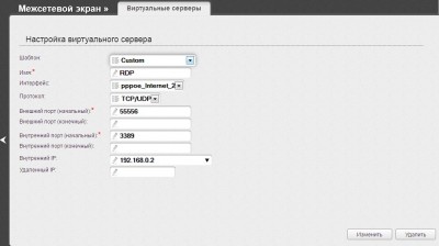

Спасибо, что отозвались! Но все равно ничего не получается, что я делаю не так? Настройки сохранил, роутер перезапустил, прежде все прописав по вашим скринам. "Доказательства" прилагаю
Безымwefянный.png [ 36.15 KiB | Просмотров: 251099 ]
Безымянный.png [ 103.62 KiB | Просмотров: 251099 ]
СообщениеДобавлено: Ср окт 31, 2012 12:01
Сообщений: 7332
Сервис RDP на компьютере задействован? Проверять надо извне.

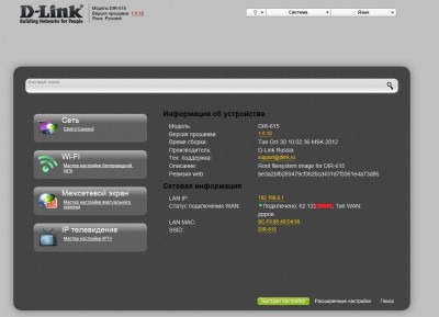

Не работает 1.0.10. Соединение PPPoE. Светится подключенным - а не работает.
Вот страница информации:
Вот настройки подключения PPPoE:
Вот настройки DHCP (галку DNS Relay убирать пробовал):
Ну и вот лог:

Учитывая, что начиная с 1.0.6 ни одна прошивка у меня не заработала, может стоит разобраться, наконец, почему это происходит? Тем более я далеко не один такой.
Надеюсь на позитивный результат...
Ну и вот лог:
Судя по статусу подключение у вас работает, пинги на внешние ресурсы идут? Например 8.8.8.8 пингуется? Идут ли пинги на доменные имена, например на ya.ru. Прошу пропинговать IP и домен и предоставить скрин командной строки.

Не работает, у меня есть например wqeqwe.ru сайт стоит на компьютере в сети адрес 192.168.1.3
внешний ip 213.178.56.""",если я пытаюсь зайди с Компа в сети попадаю не на wqeqwe.ru а на сам роутер,из интер если зайди на wqeqwe.ru все работает правильно а из сети с ip 192.168.1.... не работает выводит на роутер
Пожалуйста:
NATLoopback пока не реализован на данной модели роутера, а портфорвардинг работает.

MTU пробовали уменьшить в настройках PPPoE соединения? Думаю дело именно в нем, поставьте 1450 или 1400.
