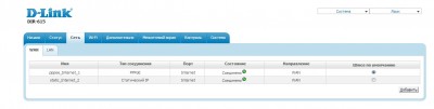

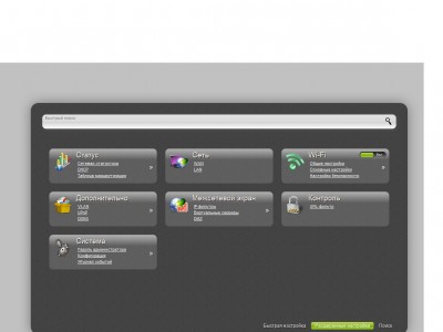

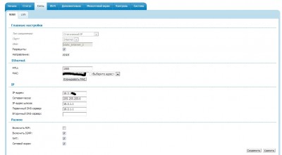

Не могу открыть порты, собственно для сервера minecraft что б порубать с другом.
Проблема в следующем, браунд настроен / выключен, совершенно не имеет значения порт при этом закрыт, но есть один интереснй факт в том что встроенный помошник торрента при проверке порта 25565 считает его открытым, но дальше дело вообще не сдвигается, включен он или выключен.
Итак далее, по адресу 192.168.0.1 встречаю вот такой интерфейс
5.jpg [ 175.76 KiB | Просмотров: 12144 ]
не у кого такого не встречал, прошика 1.0.9 (сам шил, пробовал 0.5, 0.6, 0.1), там захожу в расширенный решим
6.jpg [ 167.75 KiB | Просмотров: 12144 ]
и добавляю виртуальные сервера, так же пробовал фильтры ай-пи и т.п...
Вообщем проблемма актуальна, ищу помощь !!!!
2.jpg [ 64.62 KiB | Просмотров: 12144 ]

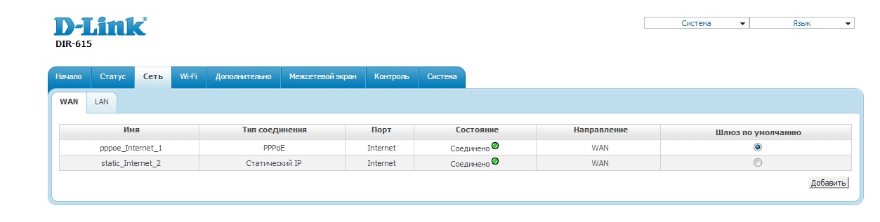

hebriff писал(а):
Судя из настроек провайдера у меня тип подключения Russia PPPoE (dual access) + Static IP. В данном роутере такой функции нет. Поэтому пришлось создать 2 соединения.
Отдельное спасибо "hebriff". Век живи, век учись. Но осознал суть написанного только после того как провайдер подсказал что надо сделать... Создать второе подключение! :D
Russia PPPoE (dual access) + Static IP.jpg [ 63.73 KiB | Просмотров: 11995 ]
Кому то может смешно, а простому смертному самому до этого не додуматься. Во втором подключении поставить галочку на IGMP!
IPTV + Static IP.jpg [ 103.91 KiB | Просмотров: 11995 ]
IPTV заработало. По WiFi конечно же в артефактах. Появился новый стимул экспериментировать прошивки. А так 1.0.0, и по интерфейсу, и по общему поведению - лучшая.
Так какая прошивка более устойчива для IPTV по WiFi? :P
