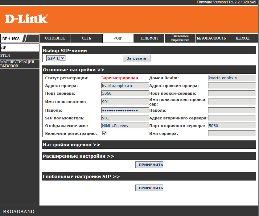

Телефон DPH-150S -- не загораются лампочки BLF :(
Прошивка свежая, 2.2.1556
Настраивал кнопки по инструкции (привожу пример с кнопками на самом телефоне, на панели расширения DPH-400EDM те же симптомы).
Результат: светодиоды не загораются, вообще ни при каких условиях.
Если нажать на кнопку -- вызов проходит, все норм, но даже в этом случае лампочка в кнопке не загорается.
Рядом стоит телефон Yealink SIP-T26P, с панелью расширения, на нем все лампочки горят в полный рост и без проблем, настроил из коробки за десять минут.
А c D-LINK просто БЕДА :( Часа два ковырялся искал в интернете возможные решения -- ничего не нашел :(
Пробовал откатиться на более старую прошивку 2.2.1328 -- тоже не помогло :(
Прилагаю скриншоты.
Помогите пожалуйста!
