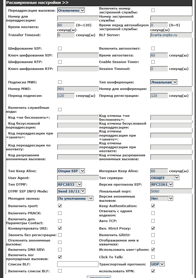

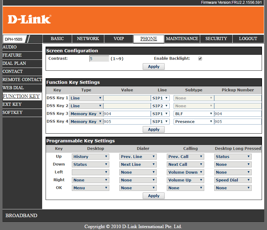

Телефон DPH-150S -- не загораются лампочки BLF :(
Прошивка свежая, 2.2.1556
Настраивал кнопки по инструкции (привожу пример с кнопками на самом телефоне, на панели расширения DPH-400EDM те же симптомы).
Результат: светодиоды не загораются, вообще ни при каких условиях.
Если нажать на кнопку -- вызов проходит, все норм, но даже в этом случае лампочка в кнопке не загорается.
Рядом стоит телефон Yealink SIP-T26P, с панелью расширения, на нем все лампочки горят в полный рост и без проблем, настроил из коробки за десять минут.
А c D-LINK просто БЕДА :( Часа два ковырялся искал в интернете возможные решения -- ничего не нашел :(
Пробовал откатиться на более старую прошивку 2.2.1328 -- тоже не помогло :(
Прилагаю скриншоты.
Помогите пожалуйста!

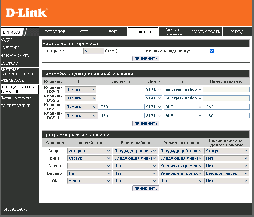

Добрый день, у вас не указан "номер перехвата" (приравняйте к полю "значение")

Evgeniy Ryzhov, спасибо, но я все это пробовал.
Попробовал еще раз, прилагаю скриншот.
Телефон перезагрузил даже еще раз -- все равно ни одна лампочка не горит :(
И так на всех телефонах D-LINK которые у нас есть :( Yealink рядом при этом отлично показывает.
Я ничего не понимаю :(
Техподдержка OnlinePBX говорит что это модель телефона такая кривая, но оно понятно -- им неохота разбираться в конкретном телефоне.
Поэтому и пишу СЮДА -- родная техподдержка D-LINK ведь по-любому должна уметь их настраивать!

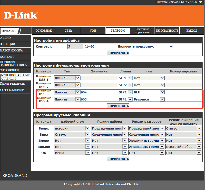

ureman писал(а):
вот она ...я нашел эту необходимую тему, но она без ответа :(
тот же телефон, та же проблема. Астериск 12.8.1
запрос BLF отправляется, но лампочки не горят.. загорается только в одном состоянии "BLF Failes LED"
есть огромное подозрение что дело в старом Астере, но обновить его пока нет возможности
Вот с такими настройками у меня горят BLF зелёным когда линия не занята и красным если занято.
Снимок.PNG [ 30.06 KiB | Просмотров: 20541 ]
