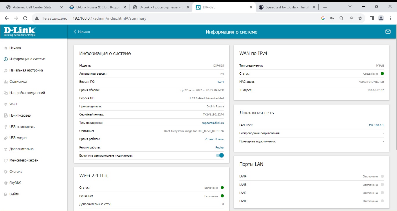

PS. Ниже прикладываю результат замера Speedtest'ом на этой же прошивке 4.0.4 для провайдера МТС 100Мб/с
SpeedTest22.10.2023.jpg [ 112.41 KiB | Просмотров: 31002 ]
DIR-825R4.jpg [ 171.15 KiB | Просмотров: 31002 ]
