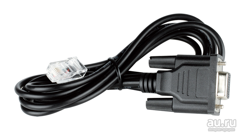

Добрый день коллеги!
Вопрос такой, подскажите кто то сбрасывал оборудование DES-3200-28 ?
меня интересует консольный провод, его распиновка и хоть какая то инструкция как его сделать
нашел инструкцию https://www.manualslib.com/manual/74602 ... =46#manual
но что то мне подсказывает что я в ней ничего не понимаю.
Вопрос:
1) консольный провод для сброса коммутатора DES-3200-28 это витая пара обжатая по кросс?
2) или как должен выглядеть консольный кабель?
С Уважением

1.Чтобы сбросить коммутатор нужно подключиться по консоли к коммутатору и в момент его загрузки зажать Shift + 6. Таким образом коммутатор войдет в режим Password recovery mode.
2. Консольный кабель выглядит так:
console.jpeg [ 128.54 KiB | Просмотров: 23276 ]
