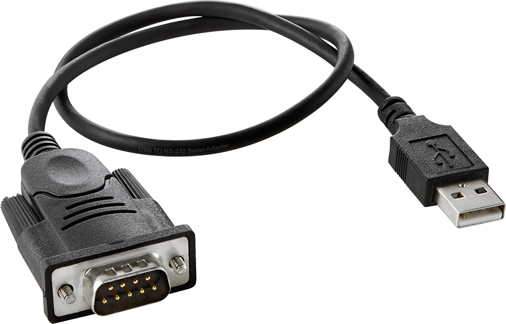

А если нет com порта, как быть?
Ну USB-то хоть есть? :mrgreen:
Адаптер USB-COM в помощь.
Да, верно
Используйте USB-COM кабель.
Выглядит так:
usbtocom.jpg [ 203.13 KiB | Просмотров: 25392 ]
