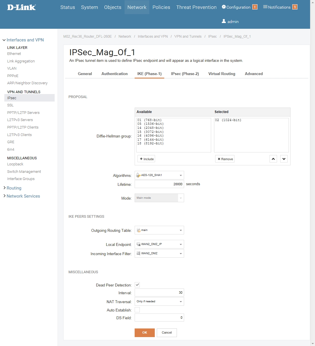

Туннели 1,2,5,6 одинаковый, отличаются адреса и ключи шифрования
06.IPSec_Mag_Of_1 Gen.jpg [ 226.67 KiB | Просмотров: 8088 ]
07.IPSec_Mag_Of_1 Au.jpg [ 239.51 KiB | Просмотров: 8088 ]
08.IPSec_Mag_Of_1 IKE.jpg [ 278.81 KiB | Просмотров: 8088 ]

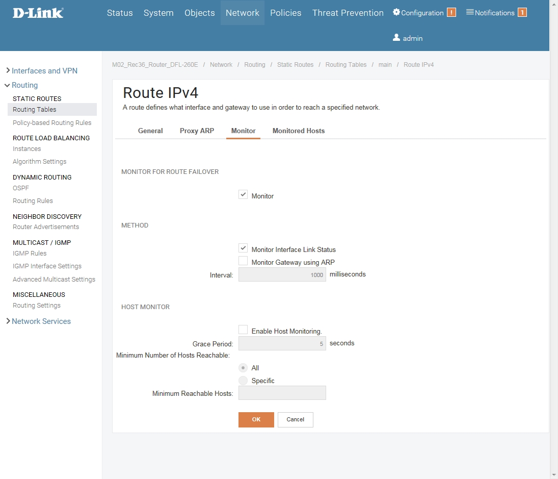

Продолжение
Правило 4 - все аналогично, для WAN2
26.PPPoE_WAN1 MonH.jpg [ 224.97 KiB | Просмотров: 8087 ]

Правила для туннелей VPN IPSec строки 5-12 одинаковый, кроме метрик и порядка
27.IPSec_Mag_Of_1 Gen.jpg [ 213.07 KiB | Просмотров: 8087 ]
28.IPSec_Mag_Of_1 Pro.jpg [ 221.99 KiB | Просмотров: 8087 ]
29.IPSec_Mag_Of_1 Mon.jpg [ 218.65 KiB | Просмотров: 8087 ]
