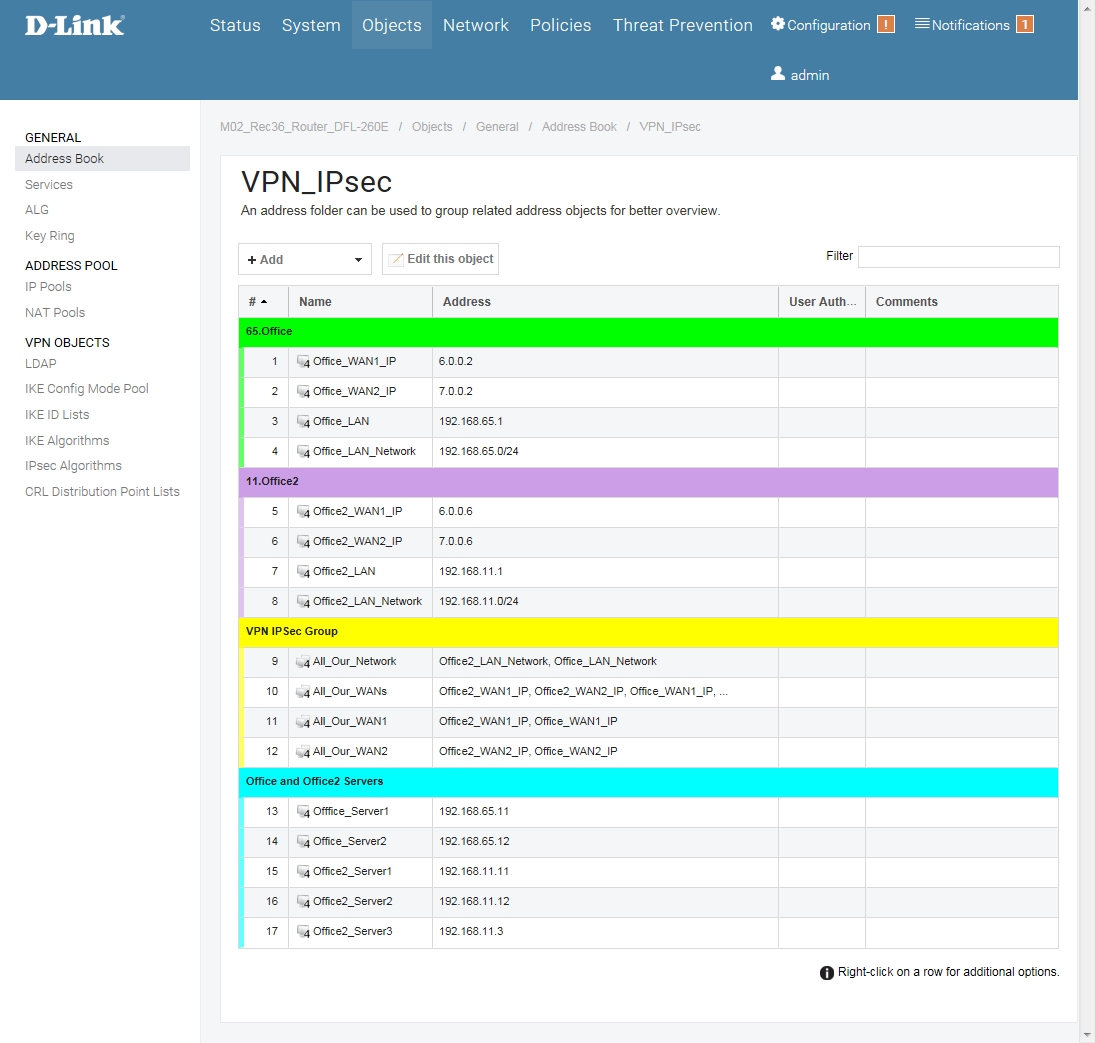

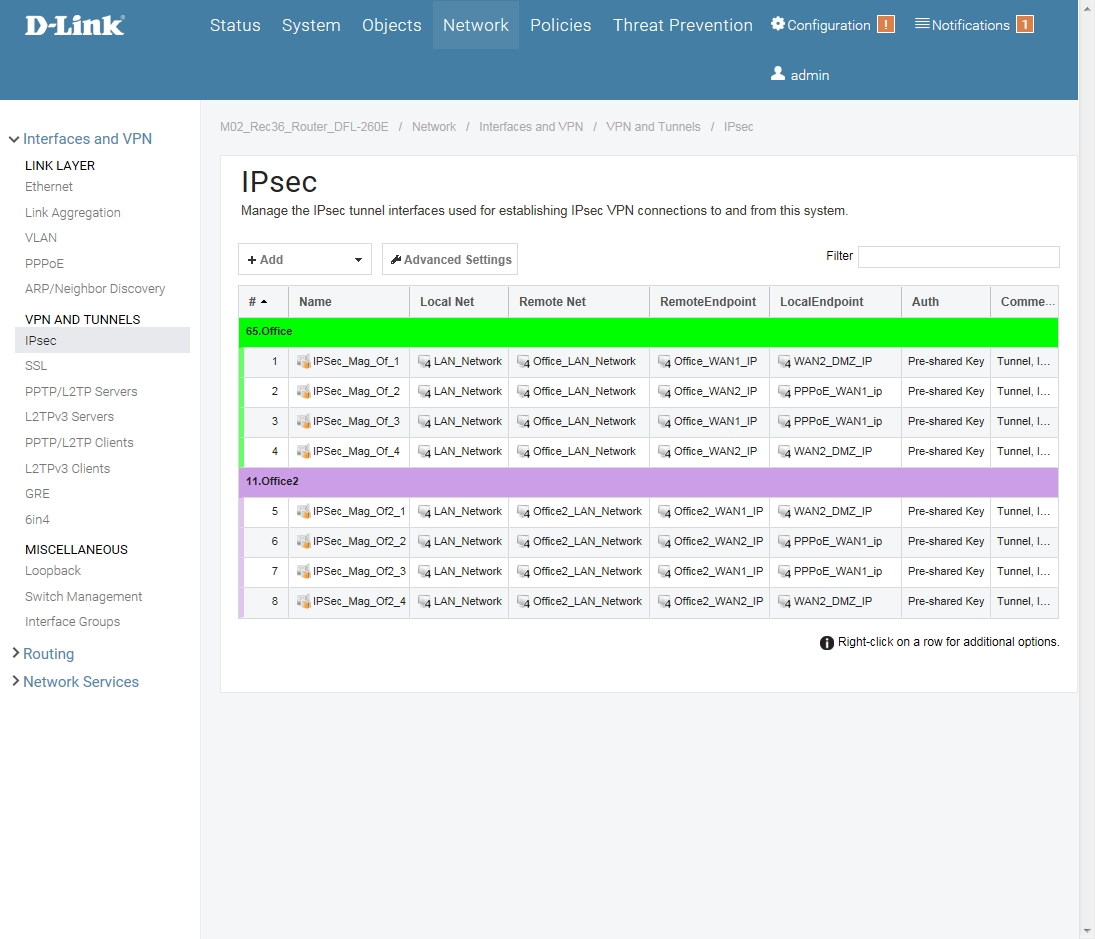

Мне удалось настроить следующую схему:
Есть центральный офис, на нем DFL и два провайдера. Есть второй офис, на нем DFL и два провайдера. Есть много магазинов, и на них тоже DFL и два провайдера.
Настроена автоматический переход на работающего провайдера.
Со всех магазинов подняты по 4 тунеля VPN IPSec в Офис:
Маг.Пров1 - Оф.Пров1
Маг.Пров2 - Оф.Пров2
Маг.Пров1 - Оф.Пров2
Маг.Пров2 - Оф.Пров1
А также со всех магазинов подняты по 4 тунеля VPN IPSec в Офис2.
Описывать словами мне лень - я наделал много картинок с живого магазина, предварительно заменил названия и адреса. Получилось 41 картинка.
Если администрация форума не заблокирует меня и у меня хватит терпения - я постараюсь все картинки выложить и написать краткие комментарии.
Начнем:
Адресная книга:
01.Interface_Addresses.jpg [ 356.35 KiB | Просмотров: 8529 ]

Туннели 1,2,5,6 одинаковый, отличаются адреса и ключи шифрования
06.IPSec_Mag_Of_1 Gen.jpg [ 226.67 KiB | Просмотров: 8529 ]

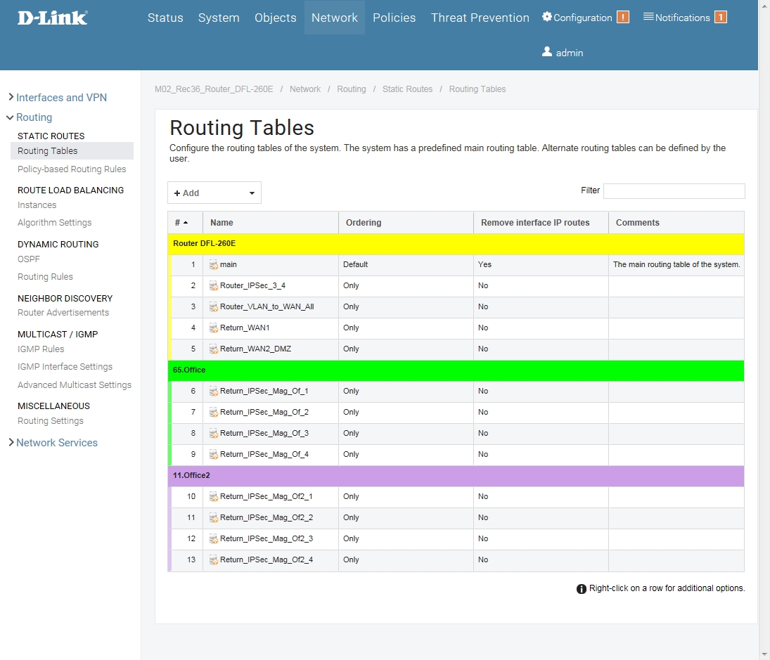

В таблице маршрутизации создаем отдельную таблицу маршрутизации для туннелей 3,4,7,8
А также таблицы возврата пакетов для WAN1, WAN2, а также 8 таблиц для возврата трайика в туннели IPSEC.
18.Routing Tables.jpg [ 317.48 KiB | Просмотров: 8529 ]

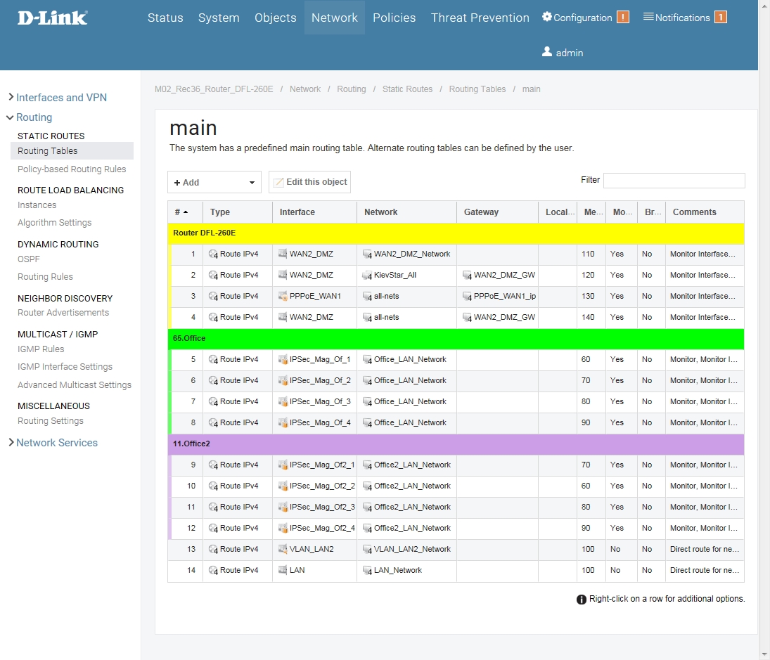

Таблица Main. На строки 2 и 13,14 не обращаем внимания - они вам не нужны
19.main.jpg [ 434.08 KiB | Просмотров: 8528 ]

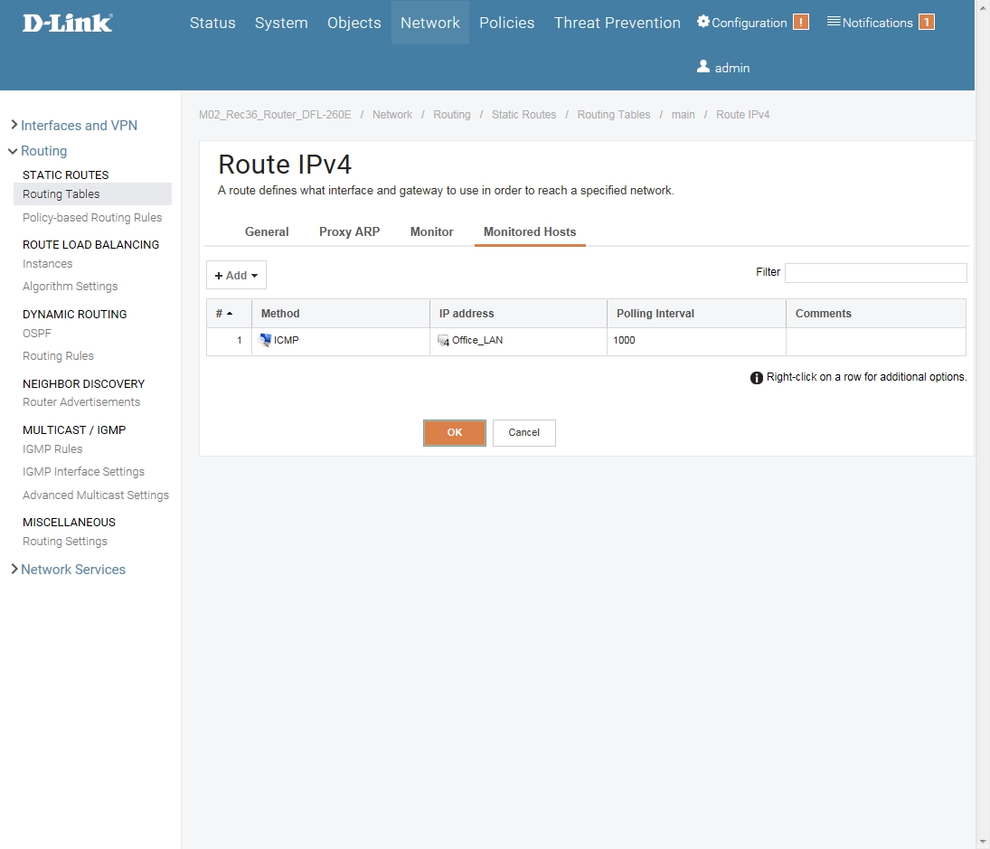

Правила для туннелей VPN IPSec строки 5-12 одинаковый, кроме метрик и порядка
27.IPSec_Mag_Of_1 Gen.jpg [ 213.07 KiB | Просмотров: 8528 ]
28.IPSec_Mag_Of_1 Pro.jpg [ 221.99 KiB | Просмотров: 8528 ]
29.IPSec_Mag_Of_1 Mon.jpg [ 218.65 KiB | Просмотров: 8528 ]
 Заголовок сообщения: Re: DFL260E iNet (aggregation + failover) + IPSec (failove
СообщениеДобавлено: Ср окт 28, 2020 15:41
Зарегистрирован: Вт апр 10, 2007 11:55
Сообщений: 37
Откуда: Европа, Украина, Запорожье.
Продолжение
Мониторим удалённый роутер через туннель VPN IPSec
30.IPSec_Mag_Of_1 MonH.jpg [ 199.64 KiB | Просмотров: 8528 ]
