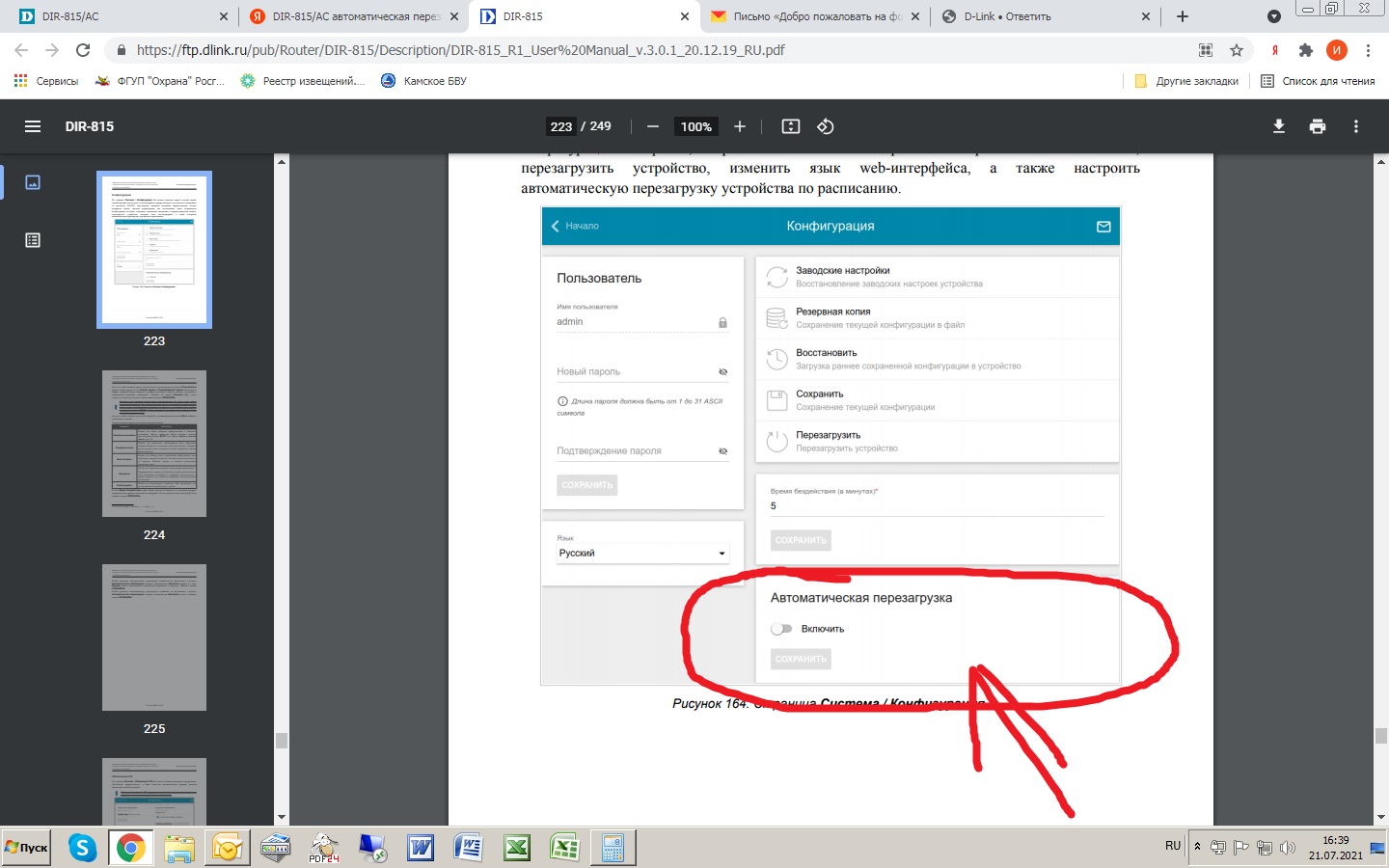

СообщениеДобавлено: Ср июл 21, 2021 14:47
Зарегистрирован: Ср июл 21, 2021 14:25
в руководстве пользователя https://ftp.dlink.ru/pub/Router/DIR-815/Description/DIR-815_R1_User%20Manual_v.3.0.1_20.12.19_RU.pdf страницы 223-225, скрин 1 во вложении, указано, что маршрутизатор поддерживает автоматическую перезагрузку по расписанию.
Однако по факту такой функции в последней прошивке нет, скрин 2 во вложении, где потеряли?
Так же отсутствует блок с настройкой времени простоя.

СообщениеДобавлено: Ср июл 21, 2021 22:20
Зарегистрирован: Сб мар 20, 2021 21:01
Сообщений: 22
Попробуйте откат обновления, или же придётся ждать обновления.
