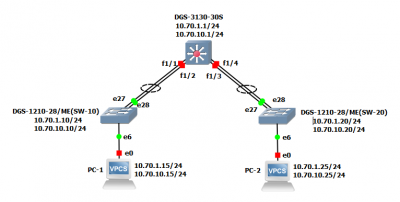

СообщениеДобавлено: Ср окт 09, 2019 02:08
Зарегистрирован: Вс авг 25, 2019 22:52
Здравствуйте!
Подскажите, в чем проблема.
Имеется сеть с такой топологией
Smpl.png [ 27.1 KiB | Просмотров: 14632 ]
Управляющий vlan mgmt tag 101 (10.70.1.0/24)
РС-1 видит РС-2, SW-10 и DGS-3130-30S.
РС-1 не видит SW-20
Не важно в каком VLAN находится.
РС-1 во vlan it tag 10 (10.70.10.15, подключен к порту 1) - не видит SW-20 (10.70.10.20).
РС-1 во vlan mgmt tag 101 (10.70.1.15, подключен к порту 6) - не видит SW-20 (10.70.1.20).
Конфиги:
DGS-1210-28/ME (Build 6.14.B016) (SW-10 и SW-20)
config snmp system_name "SW-10"
create vlan it tag 10
config vlan it add tagged 27-28 advertisement disable
config vlan it add untagged 1-4 advertisement disable
create vlan mgmt tag 101
config vlan mgmt add untagged 6,27-28 advertisement disable
config ipif System state enable
config ipif System ipaddress 10.70.1.10/255.255.255.0
config ipif System vlan mgmt
create ipif It 10.70.10.10/24 it state enable
create link_aggregation group_id 1 type lacp
config link_aggregation group_id 1 master_port 27 ports 27-28
DGS-3130-30S (Version "1.10.B033")
vlan 10
name it
vlan 101
name mgmt
interface port-channel 1
switchport mode trunk
switchport trunk native vlan 101
switchport trunk allowed vlan 10,101
description SW-10
interface port-channel 2
description SW-20
interface mgmt 0
ip address 192.168.0.1 255.255.255.0
interface vlan 10
ip address 10.70.10.1 255.255.255.0
interface vlan 101
ip address 10.70.1.1 255.255.255.0
