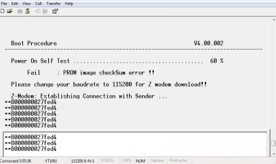

Подниму тему! Всё таки 3200-26 С1 ошибка PROM вылезла!
Подбило импульсами по питанию. Схема восстановлена.
Будьте так добры, Boot PROM всё таки? судя по скриншоту без него ни как.
Комментарий к файлу: Fail PROM
