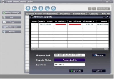

Есть коммутатор DES-1100-16 с прошивкой v1.00.11. Решили обновить прошивку. На сайте http://www.dlink.ru нашел более свежую прошивку http://www.dlink.ru/ru/products/1/1367_d.html DES-1100-24_16_V1.00.B031.bin
И тут начались проблемы, зайдя на Web интерфейс устройства, все отображается корректно, но как только из списка меню выбираем Tools->Firmware Upgrade коммутатор перестает отвечать по своему IP адресу. Получается коммутатор работает, трафик по нему проходит, а вот Web управление у него пропадает. Если устройство перезагрузить (отключить электропитание) то оно снова работает и Web сервис доступен.
Решил прошить коммутатор через D-Link SmartConsole Utility.
Выбираю коммутатор и нажимаю кнопку Firmware Upgrade в появившемся окне указываю имя прошивки и пароль к коммутатору и нажимаю Upgrade. Шкала прогресс статуса становиться 0% и потом появляется ошибка Failed-Firmware upgrade failed.
Пробовал другие прошивки на пример v1.00.B29 результат тот же Failed-Firmware upgrade failed.
Вопрос, в чем может быть проблема, что прошивка не хочет устанавливаться и как можно обновить коммутатор?

Нет. Коммутатор не доступен по IP по умолчанию (10.90.90.90). Когда он переходит в режим прошивки, то есть в Web интерфейсе нажимаю Tools->Firmware Upgrade устройство становится не доступным, но утилита D-Link SmartConsole видит это устройство по его IP адресу, однако показывает что у этого коммутатора маска 0.0.0.0 и шлюз 0.0.0.0.
Но у меня вопрос больше в том, как поставить прошивку по свежей, на пример DES-1100-24_16_V1.00.B031.bin и почему при прошивке коммутатора через D-Link SmartConsole получаю ошибку Failed-Firmware upgrade failed. Еще в дополнение добавлю что у меня таких коммутаторов (DES-1100-16) с текущей прошивкой (v1.00.11) не сколько штук и проблема одинакова на всех.
