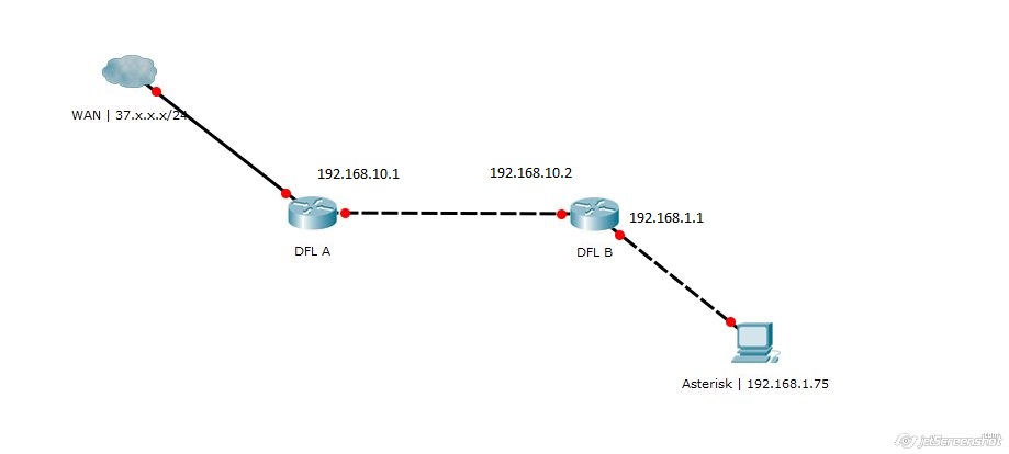

Интернет имеет только DFL A (на нее приходит блок /24 внешних адресов).
Связность имеют посредством физического линка между ЦОДом и Офисом.
Астериску нужен белый адрес, но нужен на уровне проброса СИП-портов.
На текущий момент посредством PBR на DFL B, Астериск бегает в интернет через DFL A и светит адресом 37.х.х.10
Задача сделать чтобы СИП-порты прилетающие на адрес 37.х.х.10 маршрутизировались на Астериск 192.168.1.75 при этом сохранялся адрес источника.
Схему сети прикрепил к посту.

 Заголовок сообщения: Re: DFL 1660 и PBR
СообщениеДобавлено: Пн ноя 26, 2018 14:25
Тогда тут простая маршрутизация безо всяких хитростей и PBR.
Лишь, как обычно, 2 золотых пункта:
1. Маршруты
2. IP-правила

Забыл добавить, на DFL B нельзя пока еще делать дефолт гейт через DFL A.
Дело в том, что на DFL B на самом деле приходит интернет, но в скором времени его там быть не должно. И оснавная задача это сделать единую точку входа через ЦО, но и при этом сделать это плавно, а не сразу поменяв дефолт гейт.
СообщениеДобавлено: Вт ноя 27, 2018 16:33
Ладно.
Тогда PBR надо. Но только на DFL B
2 правила PBR - для входящего и исходящего трафика Астериска.
СообщениеДобавлено: Ср ноя 28, 2018 08:52
Зарегистрирован: Пн сен 19, 2016 14:49
Сообщений: 46
Можно немного подробнее про входящий пбр?
Что должно быть в качестве форвард и ретурн роутинг тейбл?
СообщениеДобавлено: Ср ноя 28, 2018 10:35
Очевидно, без настроенной PBR, входящий инет трафик будет отвечаться по дефолтному маршруту.
Поэтому надо создать вполне типовое правило PBR для входящего трафика вида:
<все_wan_включая_интерфейс_от_DFL_A> all-nets
<lan_интерфейса_сети_астериска> <адрес_астериска>
(сервис_входящего_трафика_астериск)
, где
таблица main - на вход (форвард),
альтернативная таблица инет трафика через DFL A - на выход (ретурн роутинг тейбл)
