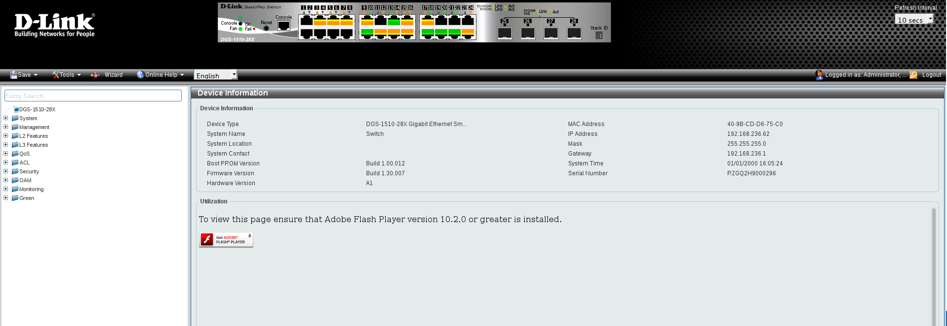

Проверили оптический кросс, увидели свет в обе стороны, также увидели свет от sfp+ модулей. Но линк не поднимается.
Включили ddm на коммутаторах модулей не увидели.
На коммутаторах show interfaces transceiver даёт ничего.
Комментарий к файлу: DGS-1510-28P
FW: 1.30.007
HW: A1
SN: RZCA2H9000212
side2.png [ 1.76 MiB | Просмотров: 3394 ]
Комментарий к файлу: DGS-1510-28X
FW: 1.30.007
HW: A1
SN: RZGQ2H9000296
side1.png [ 245.02 KiB | Просмотров: 3394 ]
