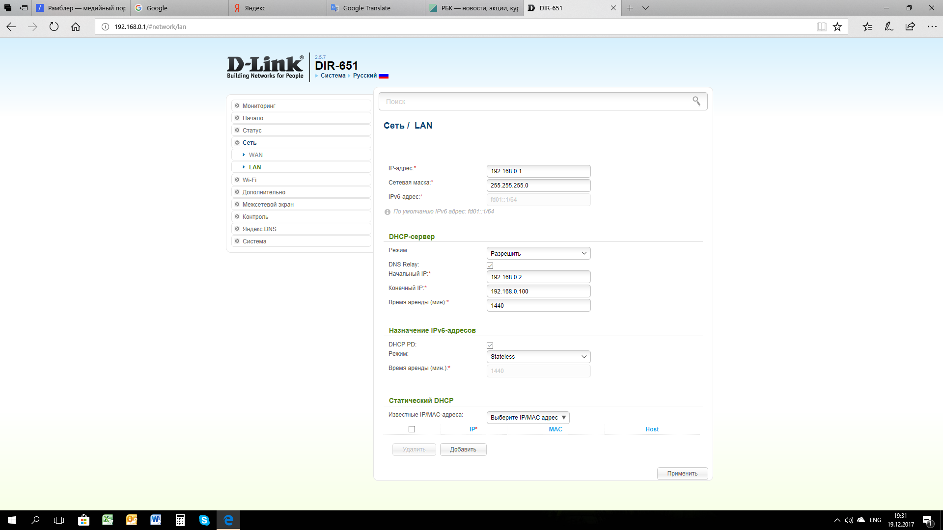

Здравствуйте!
Хочу запретить режим DHCP сервер, что бы использовать DIR-651A2 в режиме свича.
Для этого:
1. Захожу на страницу сеть/LAN см. рис 1
2. Запрещаю режим DHCP сервер и после нажатия применить перегружаю устройство см. рис 2
3. После перегрузки DIR-651A2 опять переходит в режим DHCP сервер разрешить
Подскажите пожалуйста как запретить режим DHCP сервер ддя использования DIR-651A2 в режиме свича.

Здравствуйте!
Для этого
3. После перегрузки DIR-651A2 опять переходит в режим DHCP сервер разрешить см. рис 3
В приложение картинки
DIR3.png [ 147.36 KiB | Просмотров: 6880 ]
DIR2.png [ 244.98 KiB | Просмотров: 6880 ]
DIR1.png [ 244.78 KiB | Просмотров: 6880 ]

Добрый день. Перед перезагрузкой нажмите кнопку "Сохранить" в меню "Система".
Спасибо!
Работает.

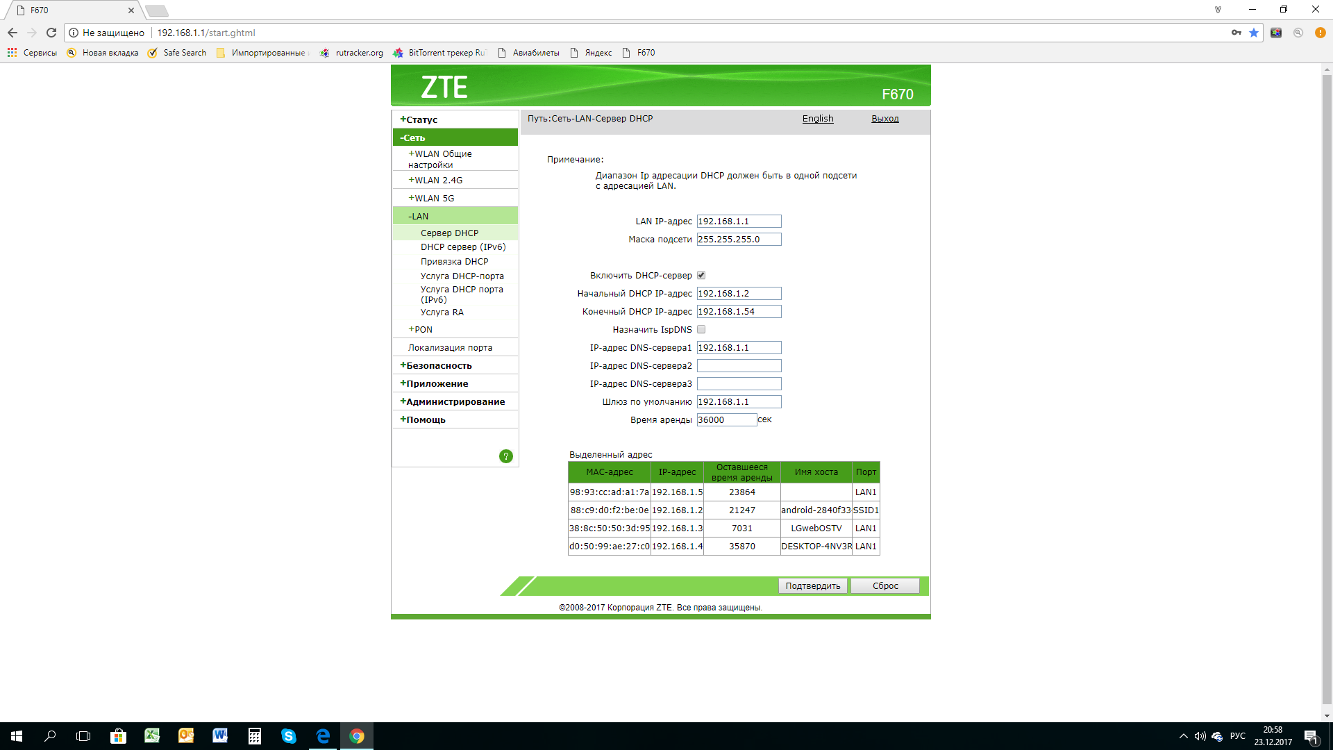

Я получаю интернет с роутера МГТС с адресом 192.168.1.1.
Сетевой кабель МГТС подключен к DIR-651А2 (сейчас переделанный в свитч).
К свичу подключено по проводам 3 устройства+1 устройство подключено по wifi к роутеру МГТС. (картинку от роутера МГТС прилагаю).
Адрес моего DIR-651А2 теперь не виден.
Не понятно какой адрес необходимо прописать в сетевой карте компьютера, что бы войти в DIR-651А2?
