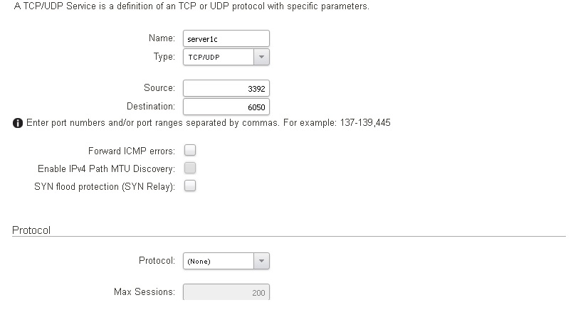

Не получается сделать проброс с 3392 на 6050 порт. По инструкциям не получается. Подскажите как правильно? прошивка 11.10.01.06-31274.

Делайте как на старом интерфейсе - двумя правилами (SAT + Allow)

правильно по инструкции ...
волшебный порошок раздают в моей подписи ...
если что то не получается - показывайте что делали (скрины описание ) , телепаты в отпуске.

Правила сделал, но не выходит.

sat.jpg [ 40.56 KiB | Просмотров: 6942 ]
allow.jpg [ 34.18 KiB | Просмотров: 6942 ]
service.jpg [ 43.36 KiB | Просмотров: 6942 ]
Криво сделал! Моск в этот момент не включал.
Ошибки:
1. На первых двух скриншотах: не используйте any. Указывайте четко входной интерфейс (вероятно wan1)
2. На последнем скриншоте должно быть:
Source: 0-65535
Destination: 3392
