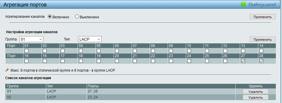

СообщениеДобавлено: Пн дек 11, 2017 08:03
Зарегистрирован: Чт дек 07, 2017 09:48
Это первый коммутатор на котором у меня возникли такие проблемы. Так вот на любом из этих портов (23,24,27,28) отсутствуют пинги, хоть коммутатор подключай с ответным LACP, хоть просто комп воткни, хоть 1 кабелем, хоть 2-мя.
Комментарий к файлу: и с такой прошивкой тоже самое

СообщениеДобавлено: Вт дек 12, 2017 08:38
Спасибо, я про статику уже понял, статика работает, но она не работает с NAS Synology. Есть проблема с заявленным протоколом. Я хочу работать с ним. Это первый пункт описания коммутатора, который я смотрю при выборе. Есть предложения как заставить работать LACP?
