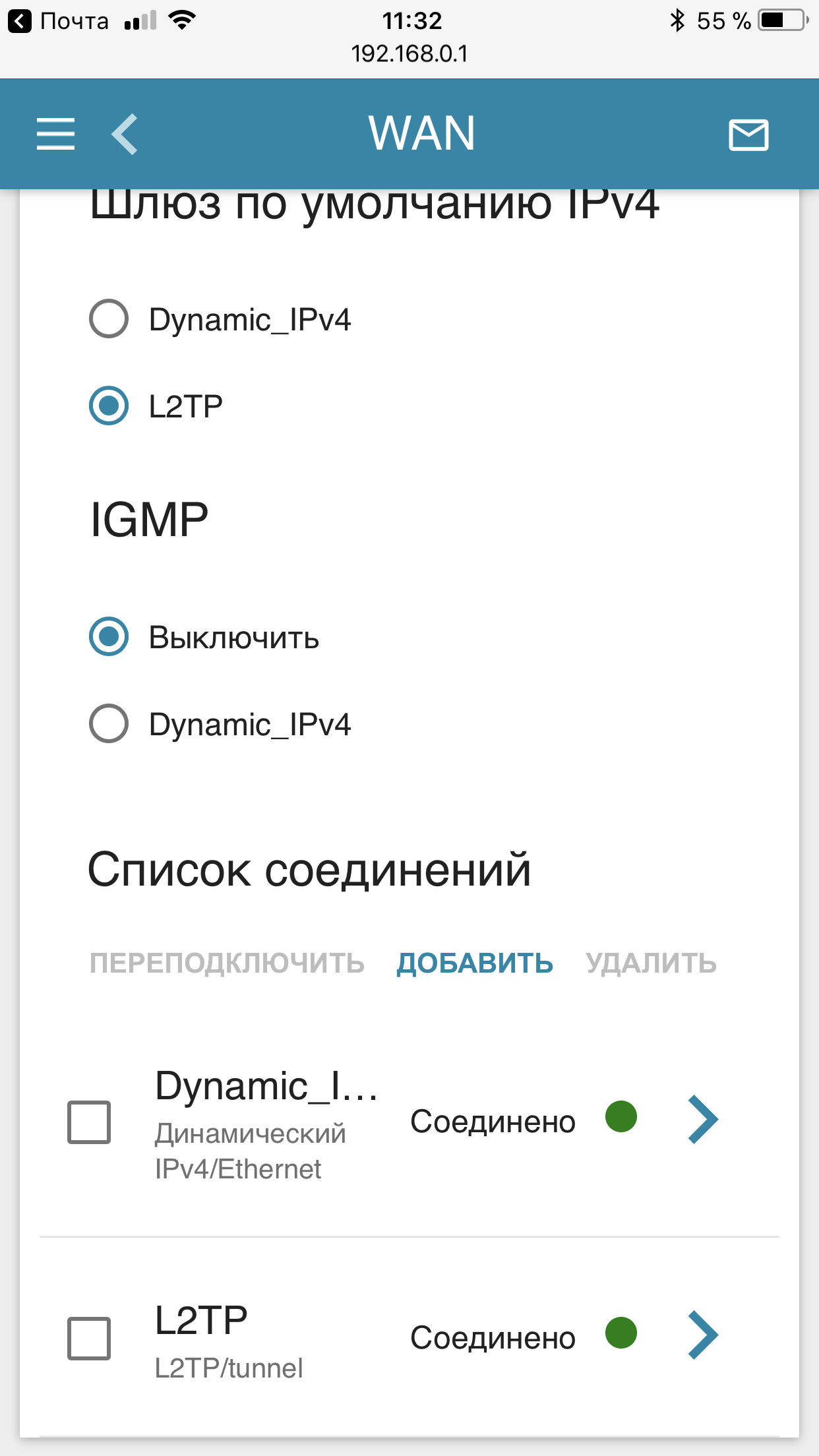

После обновления на 3.0.3 падает нэт...
В чём может быть проблема подскажите.

По Wan порту, причём в соединениях показывает что всё подключено и интернета нет.
Я не один раз сбрасывал роутер, и создавал новые подключения, пробовал разные варианты, отключал включал всё что только можно, отваливается после обновления на 3.0.3, на 3.0.2 ниразу такого небыло
network_thread: exit, because we have no established tunnels and we was started as pty
Вот в логе нашол, читал в нэте в чём может быть проблема, скорее всего роутер не может получить ip адрес от сервера и отключается от интернета т.к. Превышен лимит времени, но как это устранить я не знаю, думаю вариант откатиться на 3.0.2

Проблема ясна. Если вас устраивала прошивка 3.0.2, то откатитесь пока на нее обратно. А по поводу 3.0.3 сделайте запрос на почту router@dlink.ru с подробным описанием проблемы и логи тоже приложите, ваш случай будет рассмотрен и дадут рекомендацию.

Еще как вариант можете попробовать настроить следующим образом:
1. Сделать сброс к заводским установкам
2. Настройку роутера произвести через мастер установок: http://dlink.ru/ru/faq/350/1776.html
3. После настройки отключить функции: редирект (раздел Дополнительно->Переадресация), Клиент TR-069 (отключаете 2 галочки, находится там же в разделе Дополнительно), IGMP (разделы Дополнительно->IGMP/ALG/Passthrough и Настройки соединений->WAN )
4. Если разрывается не физика, а VPN, то можно попробовать меньше задать параметр MTU (например 1400, 1350).
5. Если не поможет, то как было описано выше, нужно будет прислать логи.

В поддержке ответили, сделал вот так, пока что не обрывает, дальше посмотрим...
Здравствуйте.
Если существует такая возможность, пришлите лог-файл с вашего маршрутизатора в режиме отладочных сообщений + с включенным режимом отладки PPP.
Как включить отладку PPP:
- Перейдите в раздел "Настройка соединений" - "WAN".
- Далее перейдите в настройки L2TP соединения
- Далее выберите вкладку "Все настройки "
- Установите галочку "Отладка PPP" и сохраните
Как снять логи в режиме отладочных сообщений:
Нужно перейти на 192.168.0.1 в раздел Система -> Журнал событий -> Настройки.
Далее включить журналирование. Тип журналирования - Локальный; Уровень - Отладочные сообщения. Далее нужно перезагрузить роутер и дождаться пока проблема проявится. После того как проблема проявилась зайти в раздел Система -> Журнал событий -> Журнал и выбрать Экспорт в файл. Полученный файл пришлите нам.
