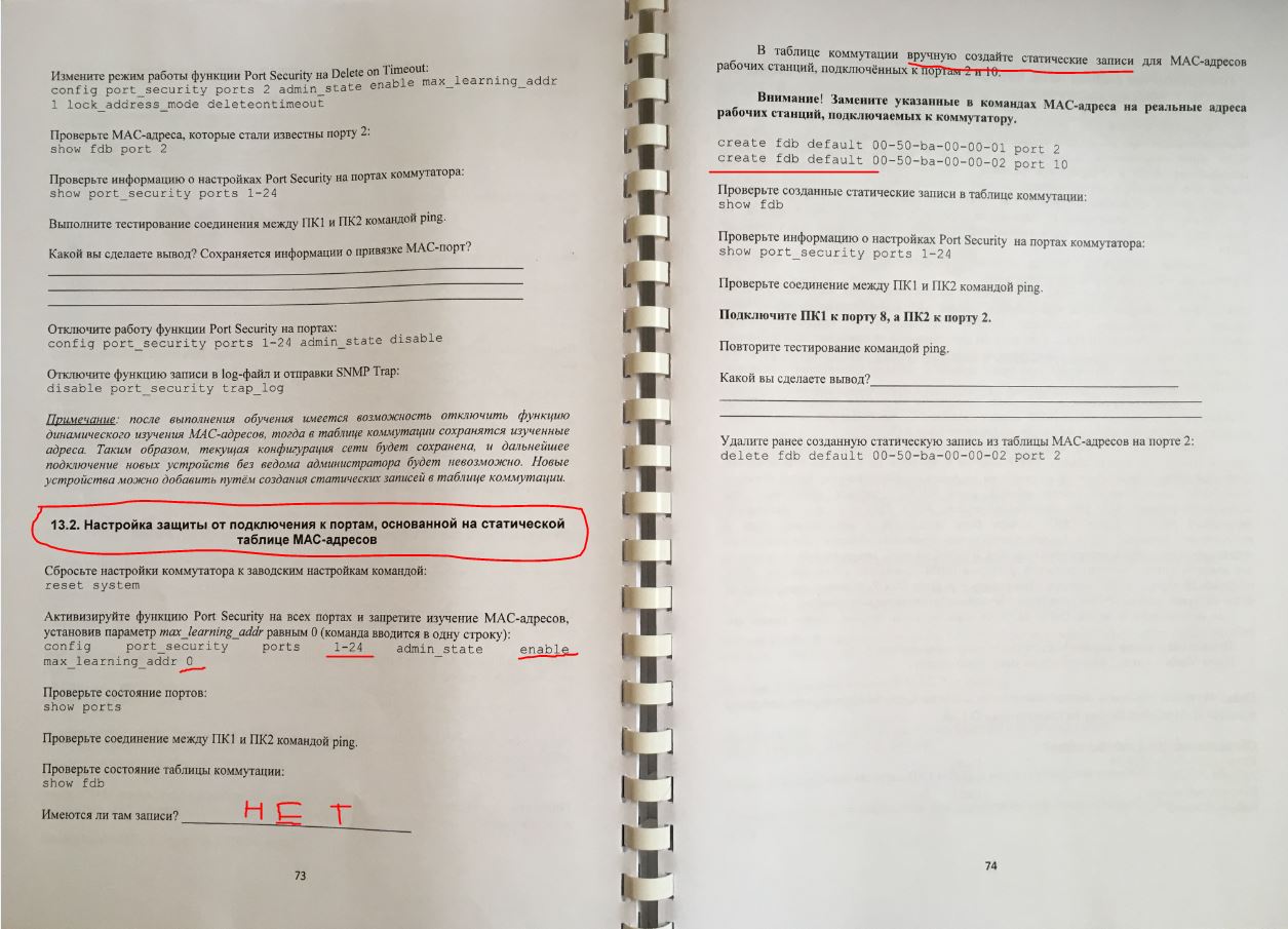

Добрался до лабы, в ней описывается именно тот алгоритм действий, который я и говорил. Статические маки нужны тогда, когда обучение отключено (стоит в "0").
При отключенном обучении или (что одно и тоже!) автоматическом обучении и переносе в статическую таблицу вручную, пользователи должны ходить согласно статической таблицы.
У меня пользователи не могут ходить согласно статической таблицы, все равно надо делать обучение в через permament, т.е. в значении "0" вообще не работает вся эта байда.
lab1.JPG [ 167.01 KiB | Просмотров: 4938 ]
lab2.JPG [ 146.08 KiB | Просмотров: 4938 ]

у Вас даже лабы есть, там черным по белому написано что делать, задам еще раз вопрос:
где написано, что после динамического изучения маков на порту надо выключить изучение?
перечитайте мое сообщение на первой странице:
player84 писал(а):
сейчас почитал мануал на этот 1210-28МЕ...
1. телнет на этои устройстве есть?
2.1. Настройка защиты от подключения к портам, основанной на статической таблице MAC-адресов
синтаксис такой: config port_security [<portlist> | all] {admin_state [enable | disable] | max_learning_addr <max_lock_no 0-64> | lock_address_mode [Permanent | DeleteOnTimeout | DeleteOnReset] }
2.1.1. config port_security 1 admin_state enable max_learning_addr 0 lock_address_mode Permanent - Активизируйте функцию Port Security на 1-ом порту и запретите изучение МАС-адресов - ТУТ Я ОШИБСЯ, оказывается не везде это используется, но тут интуитивно можно догадаться, если попробовать
2.1.2 create fdb default 00-50-ba-00-00-01 port 1
2.2. Настройка управления количеством подключаемых к портам коммутатора пользователей путем ограничения максимального количества изучаемых МАС-адресов - ДИНАМИЧЕСКОЕ ИЗУЧЕНИЕ
2.2.1. config port_security 1 admin_state enable max_learning_addr 1 lock_address_mode Permanent - Активизируйте функцию Port Security на 1-ом порту и изучение 1-ого МАС-адреса на этом порту.
т.е. Вам надо или выставить max_learning_addr: 1 и lock_address_mode: Permanent
или надо: выставить max_learning_addr: 0 и lock_address_mode: Permanent и создать статическую запись для порта create fdb default 00-50-ba-00-00-01 port 1.

Меня интересует п.13.2, где говорится о статической таблице.
Я Вам говорю одно, Вы другое.. Вы говорите о том как бы сделать побыстрее чтобы работало, я говорю о том что есть функция и не работает.
Если п.13.2 допускается запретить обучение и добавить маки в статическую таблицу, разве это не одно и тоже что обучить макам, а затем перенести их в статически таблицу? В конечном итоге они все окажутся в одной и той же таблице! Вы это не хотите слышать.
Чтобы упростить задачу и возможно получить помощь, изменю свой вопрос: как настроить опцию port_security, чтобы ни один мак не обучался, а заносился только вручную?
Я поставил значение обучения "0" и добавил маки в статическую таблицу вручную - ошибок от port_security нету, но и сети нету. Пока этот же мак не появится с пометкой permament, коммутатор передавать пакеты клиента не хочет. - баг?
